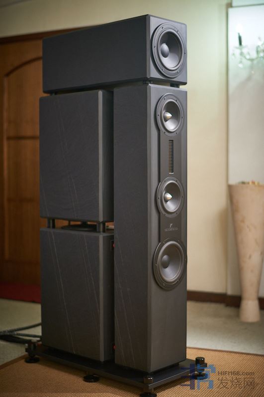

这对超级喇叭,可以单后级推,可以双后级推,更可以三后级推!!可玩性极高啊。
四分体独立箱体结构,22hz的超低下潜,完全无谐振的箱体,低频线条感和质感之好世间罕见。
由于NSR专门为自己的超低设计制造了M系列超低后级,所以,这几天我会为这对喇叭之王量身定做一套主动式超低后级去充分推动那两组合共4个超低单元!敬请关注。

这套旗舰的复杂程度远超一般的系统,而且所用的单元间的默契深得我心。不是一般的工厂只找最贵的想法(虽然也极其昂贵)。
而且德国人的老实在这里可见一斑:分频器的用料极其豪华,但是深藏不露。最大的外观卖点是密度极其致密的板岩箱体,模拟同轴设计的MTM设计,超长的AMT高音单元有着超高灵敏度和极大的承载功率。上下两个6寸铷铁硼磁体三文治振膜单元有着极其宽广的可用频宽(实际测量的结果是从50hz一直拓展到6k!!)绝大部分乐器和人声的基频和泛音都在其工作范围内得到完美的再现。
而上下两个9寸单元的可用频宽上限也是惊人的3khz。通过板岩箱体耦合出来的超低可以直达22hz-3分贝,这绝对是工程学上的奇迹。
然后,还有一对专门负责20-50hz的巨型超低负责拓展超低频的响度,这对超低采用单元面对面的方式让超低可以呈360度扩散,而且高度和人耳聆听时的高度非常接近,与其他5个单元一起发声的时候,有着极其统一的声相位特性,完全在物理层面上做到了一个半圆型柱面波的扩散特点,和其他的点音源球面波大异其趣,其衰减特性有它着更远的可用距离,更好的可用动态范围,细节也不会随着距离加长而明显损失。
这是一对我心目中完美的旗舰喇叭!!
