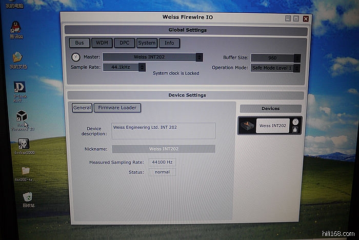

weiss INT202的使用非常简单,一条1394线加一条数字平衡或者同轴线,就连接完毕。1394线连往个人电脑一
端,数字输出接DAC。接着就是在电脑上面装驱动,通电后即可认到INT202了。然后在播放软件里面设置一下
ASIO输出,就可以进入播放使用了。

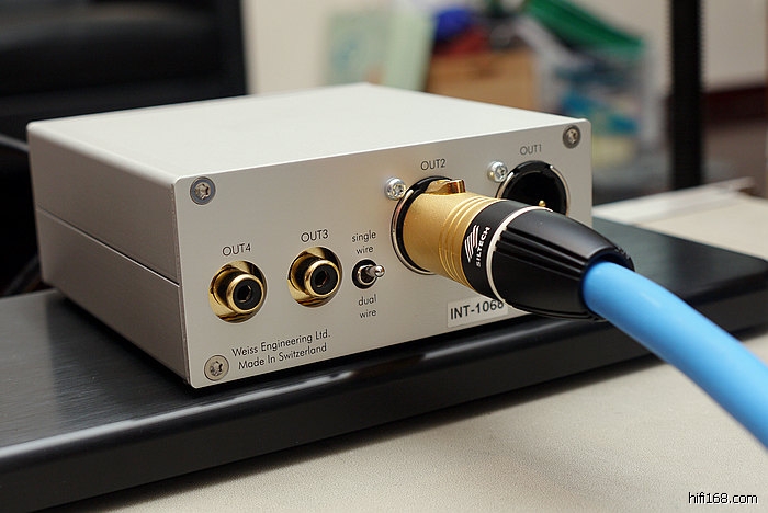

INT 202的面板也很简洁,一个Trsp Check拨杆,一个电源开关拨杆,一个指示灯,一个直流电源接口,两个火线接口。背面有,两个同轴输入接口和两个AESEBU的数字平衡接口。还有一个双线和单线的开关。
其中最值得一提的是Weiss的Bit Transparency check的功能,这个功能能够帮助用家,设置和调试器材和软件,能够检测到数字传输过程中是否完美有否丢失。
只要把面板上面的Trsp Check拨杆往上打到ON后,再用Weiss提供的特定音频文件,在电脑的播放器里面进行播放,如果是完美传输的话,这时候电源指示
灯就会闪动,如果传输中出现丢失,指示灯则不会闪动,证明传输过程中有丢失,那么用家就要去检查机器的设置和连接是否出了问题。能够使声音有靓声的保证。

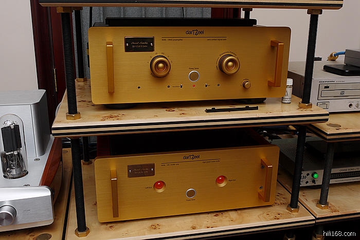

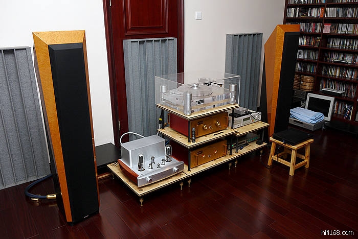

上图为今次用到的听音器材,有丹拿的30周年,瑞士DarTzreel前后级。
DarTzreel的前后级,其中后级部分已经装了DarTzreel的最新的SCNP Network芯片。

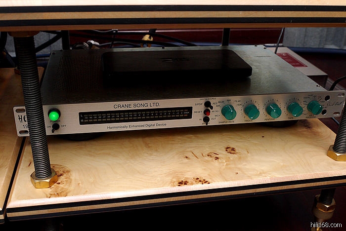

今次测试所用的DAAD转换器,美国的GRANE SONG 24BIT 192KHZ,INT 202的AES EBU出来与他相连。
还有今次用作参考用的CD转盘,PMD331专业CD唱机。

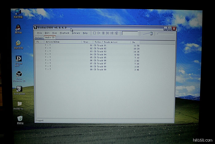

简单地设置了一下ASIO控件以及Foobar的设置,再用上Weiss的“完美传输”功能进行检测,验证完毕后正式进入试听。使用Foobar主要是因为简单容易用而且播放选中方便,当然如果用上更专业的SAWSTUDIO效果会更好些。但是不利于对比时候操作的便利性最后还是选择了Foobar。
