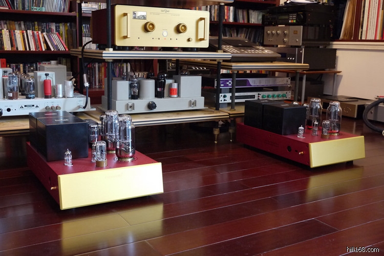

今次试听的是柏韵音响本年度最新力作并管211单声道胆后机,而这台只是首版样机,并未正式推出成品。我们《音响世界》节目组就先听为快了。之前柏韵推出过一款合并式的211胆机在音响界反应不错,但是毕竟单端功率放大功率有限只有15W,在匹配一些稍大的喇叭时候未免有点吃力,所以柏韵就萌生了并管211的念头,并管的好处是能够把功率做大,又能保持了211的浓厚胆味。
并管211胆机其实并不多见,我们熟悉的有英国AUDIO NOTE 的GAKU ON,这个机器香港大草哥在用,声音虽然好,但是都是天价级的产品。
国内做并管211的并不多见,今次试听的柏韵音响是其中一款。

柏韵并管211线路
电源部分是2只 5R4 负责高压整流,5Z4p独立做前级整流,前后级独立电源整流。
6922 负责平衡输入,6J5做电压放大,6H30P 做推动级驱动211。
并管211最大不失真功率为25W!

关于柏韵211胆机之输出牛
大家知道胆机的灵魂在于输出牛,著名的AUDIO NOTE胆机采用的是纯银牛,所以身价不菲。而柏韵音响也是在输出牛方面也是落足功夫不惜工本的采用了他们独家技术“单晶牛”。
单晶牛是什么呢?大家看看下面解释就明白了:
OCCT单晶牛:
    单晶铜,简称OCC 全名为 Ohno Continuous Casting,是由 “高温热铸模式连续铸造法”所制造的导体技术,因为铸造过程经过特殊加热处理,所以可以获得单结晶状导体,每一结晶可以延伸数百公尺以上,在实际应用之长度上结晶粒仅有一个,并没有所谓“晶粒界面”存在,在讯号传讯时,无需透过晶粒与晶粒之间的“晶界”,讯号更易于穿透与传导,因此损耗极低,堪称是相当完美的线材。本音频变压器把传统的普通铜漆包线改用OCC单晶铜,可以提高音频的质量以及扩展音频频带,使声音表现更加通透。适合高保真音响的高级应用。
    采用单晶铜制作的输出变压器,简称OCCT,Ohno Continuous Casting Tansformer
    本输出牛采用了5N(99.999%)高纯度的OCC单晶铜做材料绕制输出变压器。并且采用了特殊的分层分段的复杂内部绕法,使到频宽可达到8HZ---40KHZ(-1bB)的平坦频谱曲线,更能自然的表现声音的输出,没任何的音染,体现了自然、通透的风格!矽钢片为输出变压器的重要的材料之一,本输出变压器更采用日本的Z11矽钢片并经过了特殊的专业退火处理技术,确保适当的电流量,宽带宽及更通透细腻的声场。

试听器材!
扬声器:KTEMA
CD机:STUDER A730
前级:darTZeel NHB-18NS 前级放大器
讯号线:银彩 770I平衡线
喇叭线:银彩 公主

听感评价!
对于这对Ktêma来说大家可不能忽视,虽然高达90dB灵敏度,但是因为后面有两个10寸的低音单元,所以对功率的需求以及功放的控制力是要求比较高的,很多胆机与之匹配都不能很好表现出应有的低频量感与分析力。
Pureaudio柏韵音响的A类并管211胆机,与之匹配表现出良好的驱动能力,虽然是25W,但驱动力十分了得。我们当天试听了各种不同类型的曲目,当中有“骷髅之舞”等爆棚乐段,声音爽快有力,线条感出色。听刘雅丽《我和春天有个约会》人声密度感相当高,声音饱满,厚润,胆味浓郁,刘雅丽的声线展现出沧桑委婉的一面。小提琴的表现也十分出色,高频的延伸很好,亮丽通透,单晶牛的高频宽表现可见一斑。
柏韵音响的A类并管211胆机在提高了驱动力的同时又保持了211浓厚的胆味,值得期待。

原帖由 ningjy12 于 2011-11-23 8:43:00 发表
古董收音机挺好,很少见这么大个儿的,前辈家器材右下角是专业解码器么?
那个是CRANE SONG 的HEDD 192解码器!

原帖由 素数 于 2011-11-22 23:23:00 发表
对大功率的胆机感兴趣!
周道家图片中还见到另一款胆机(灰白色),应该是前不久在音像城体验馆中见过的,不知比较之后如何?
那个是西电的复刻胆机,还没有对比,不过已经安排了试听。大家密切留意!

原帖由 micro 于 2011-11-23 16:49:00 发表
请问W版,周道前辈家的机架是哪里出的?有没有购买渠道?
那个是美国生产的SYSTUNE机架,香港是超时空远东有限公司代理,国内可以联系广州典范音响。
