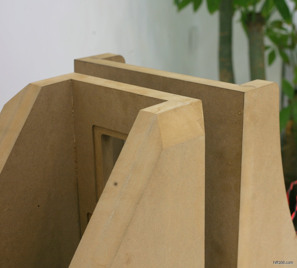

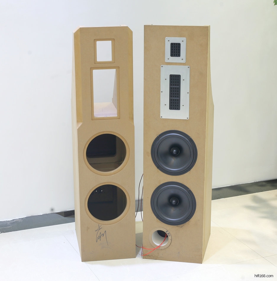

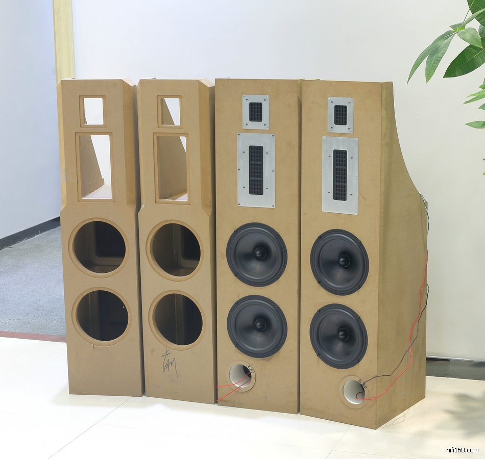

单元选定了,箱体也同步设计,我们决定采用高、中音开放式双向 + 倒相低音设计:
第二版工程样品让我们肯定了开放式双向这个大方向:
◆ 音场宏大,纵深 3D 感惊人
◆ 高、中频毕丽潇洒,透明但又非常高密度
◆ 低频瞬变快速,层次分明
但毕竟第二版工程样品只是拟定设计大方向,经过一轮的煲炼、测试和微调,我们也找出了第二版工程样品的缺点,并已经有对症下药的方案,开始第三版工程样品的开发:
◎ 平板中音没有风格、声音有密度但不够水润厚实
平板中音是最接近静电喇叭的声音声音的厚度和密度归根要从电声转换的精准度和效率来保证,平板单元提供的是无音染的高带宽平台,原机的声音厚薄冷暖不经过修饰来重播,但我们通过重新计算前/侧障板组装方式,研发三文治式组装方案,加上重新计算分频点尽量利用 Bohlender Graebener NEO8 的超宽频响,和我们的小手术摩改秘方,令声音保持平板单元的优点却多一点重量感,让中频更实在。
◎ 双 8 寸低频容易混乱
联盟音响开发团队为此开发出全新的倒相管结构:全对称对地式倒相结构!借助镜影对称方式设置倒相管位置避开同相频率互相干扰之余,也借助向地排气避开房间干扰,大幅优化低频透明度及层,也让低频更松容自然,而且新设计最大优势是 - 音箱摆位更加容易!
◎ 双向发声容易因为环境问题难以达到理想的定位
我们通过重新计算前障板的边角切割方式优化声音扩散及绕角驻波,及新的侧障板深度和角度避免前、后声音短路,令结像及定位更加清晰,触手可及。

重新细节化设计的新箱终于到手,忙完 1212 就继续开发工作!
