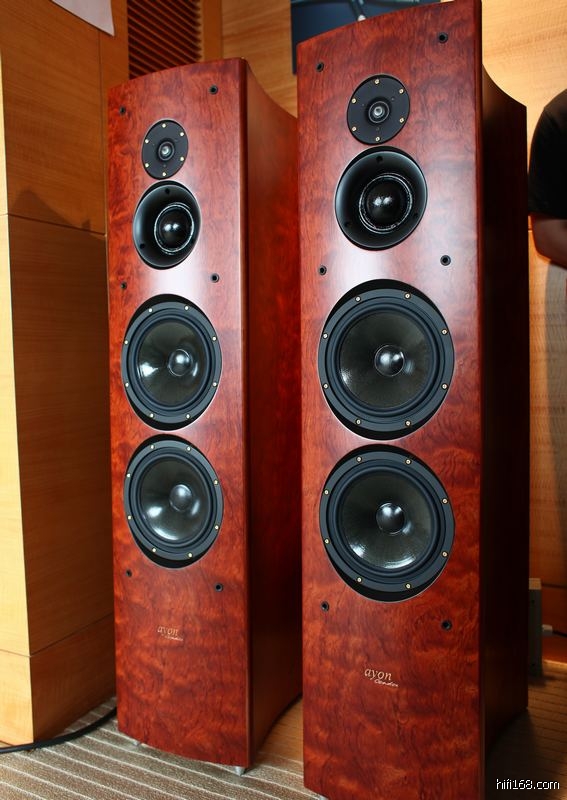

这对箱子,牌子叫Ayon,以前没见过,据称是奥地利的,呵呵,这种单元搭配实在是比较特别:
scan尖鼻子高音,ATC球顶中音(不知道是大磁钢还是小磁钢版本的),低音是两只Eton的8英寸,这几种单元可以说是风格各异,不知道设计师是如何协调的,可惜没开声,要价40几万。
我觉得那些镀金螺丝钉实在很晃眼,嗯,有点不协调。
其实我觉得和尖鼻子高音、Eton低音这种声底爽朗偏薄的单元搭配,陶瓷中音更加合适。

原帖由 科研级旗舰 于 2010-9-7 15:41:00 发表
ayon艺朗是Lumen White的副牌,性价比高点。Lumen White以全陶瓷单元为配置,价格贵不少
你只注意箱子了,这次保捷带来了小日本的Technical Brain前后级,虽然没对比,但其素质应该很高
副牌?这副牌也忒猛了点,呼啦啦推出一大堆东西,喇叭单元各家都有,号角也有,比正牌还要厉害,呵呵
