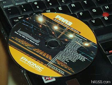

回复: [转帖]真正的HI-END是房间
原帖由 深蓝的大海 于 2008-3-15 16:52:00 发表
牛人啊,学习了,关键是烧房间的声学特性,然后根据自己房间的声学特性来处理声场,现在极想知道如何测试我的房间声学特性?请高人点解一下,到哪个部门可以弄到测试用器材啊?:handshake
要求严格及具备公信力的,技术监督局有专门仪器测量,
而市面上可以对房间进行测试的系统有:
CLIO电声测试系统
PHONIC的PAA3测试系统,隔壁的T版有玩这套系统
