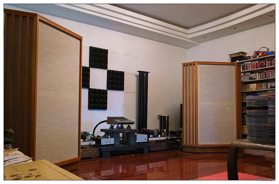

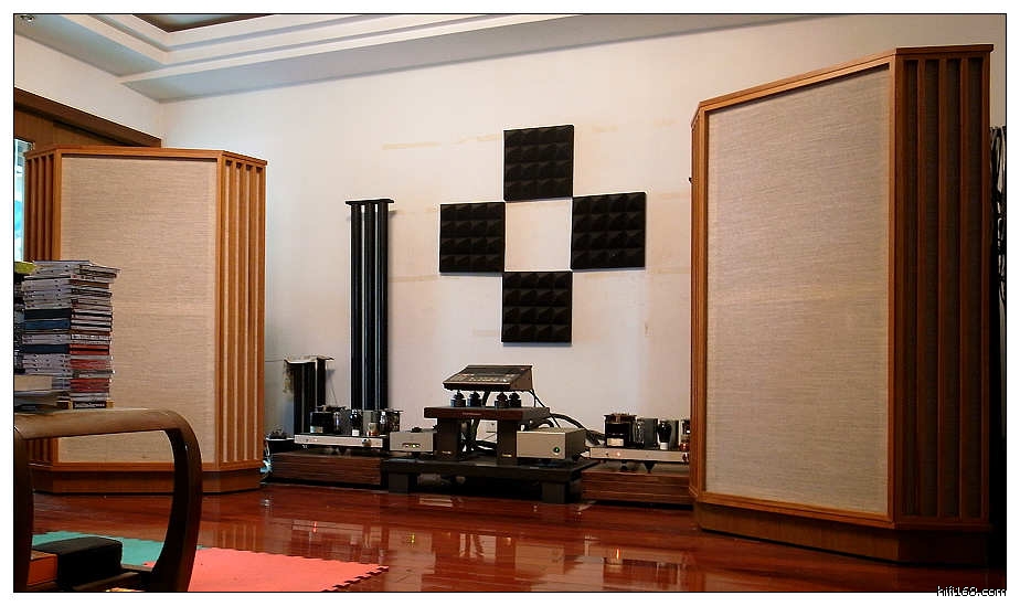

山寨盛行,娥D了一对天朗AUTOGRAPH箱体~ [复制链接]
原帖由 老浦东 于 2009-3-22 18:45:00 发表
看到山寨就要乱顶一下!!!
不过这对是原装正货。
多谢前辈夸奖,山寨生辉!

原帖由 lz030121 于 2009-3-22 18:45:00 发表
牛啊,恕我无知,墙上黑色,三根一组,一高一矮,那是什么?
戏称“三炷香”,之前D来调整高频衍射的,效果不甚明显。
原帖由 monkeybiz 于 2009-3-23 20:51:00 发表
瞧这山寨的,能不能说说听感???
娥不想自夸,但声音确实好。大气、磅礴、宏伟、深远,前所未有的感觉。娥的空间小了点,如果有5*8米以上的空间,相信这箱子很难有得比了!
