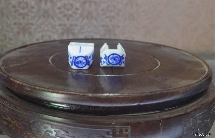

先上图,随后再细说。
www.jasmineaudio.net
目前这系列唱头仍是试制阶段,在最终定型前,会发些样品出去试听,收集用户意见,包括国内和国外的用户。
此系列唱头是请东莞老彭设计制作的。老彭从修唱头到做唱头已经有年头了,对这行已经摸到很透,功力日渐深厚,这些行内人应该都知道。
杰士铭一直想做一款有明显中国特色的唱头,所以想到了老祖宗留下的陶瓷工艺。实话说,做之前是没有太多把握的。制作过程中也遇到许许多多的困难,从未想到材料的密度、裂纹、壳体的结构等等因素对唱头的声音影响会那么大。经过众多配方材料的实验,最终出来的结果令人惊喜。
通过这次制作唱头的发现之旅,我至少明白了两点:
1. 唱头壳的材料很重要,
2. 唱头壳的结构很重要。

欢迎啊! 现在还是样品,过段等改进的壳子出来一定请你试听!

样子不错,针是什么材料的?要是钻石的就牛了。。。紧螺丝的时候可的小心,否则。。。。
针杆和针尖是一体从瑞士订回来的,现在国内还做不了高端的针尖和杆。
针杆有两种,铝杆和红宝石杆;
针尖当然都是钻石的,也有几种,超线性,椭圆,鹰嘴,等等。

唱头多重?
唱头自重:15克左右, 适合中、高质量的唱臂使用。

会不会是世界第一个采用陶瓷做的唱头?
就是冲着这个目标去的!
这是新的打样,有瑕疵,废了!
