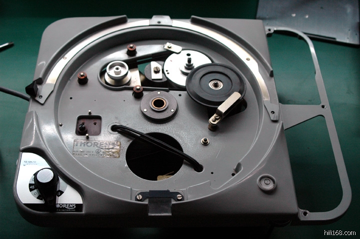

惰轮盘买回来自然要翻新保养一下,清洗,上油,更换老化的所有橡胶件。为此专门订购了一套更换件。

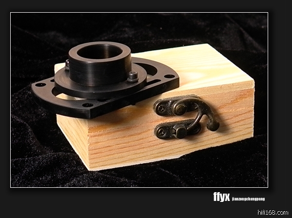

用这片板有个好处,除了可直接安装SME3012唱臂之外,换成如下图的唱臂转换器就可以适应Ortofon RMG-309唱臂,以及Thorens TP997等很多12寸臂的安装。

这个转换座是个极品,请问哪里购买的?
这个转换器是论坛里蒋鹏兄做的,你可以直接找他买。

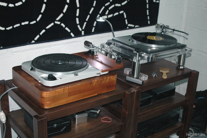

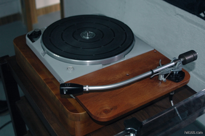

大体初步安装完成!
接下来就是细微调整,装不同的臂试试声音。过一段再上听感。

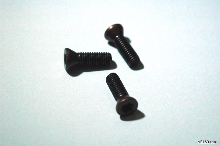

不得不提一下Thorens 124的唱臂板螺丝。这个螺丝是特殊规格的,M4.5,长度15~20mm都可以用。这三颗螺丝我看网上有人卖到200多元。
其实这种螺丝在淘宝上可以找到替代品,2元一颗左右的价格。
