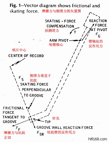

二、侧滑力的产生原理
这点以前在论坛里讨论过,这里不再赘述,直接引用一张作者的图, 红色字是相应的中文翻译:

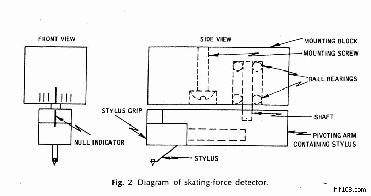

三、为测量侧滑力专门设计的唱头
先看这个特殊结构唱头:
仔细看上面这张图,1. 唱头被装在一只SME唱臂上测试, 2. 左边的小图是没有加抗侧滑力的状态,明显看到唱头的下层和上层是错位的。右边这张是加了合适的抗侧滑力的状态。

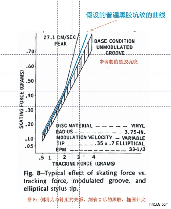

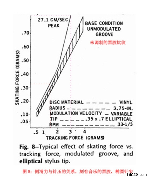

2. 图6-8中有条状竖线的区块是实际测试结果的统计区域。由于大量测试各种不同的黑胶,黑胶的材料、干净程度、针压、调制速度、表面平整度、针尖形状,等等都会影响针尖与坑纹之间的摩擦力,从而导致侧滑力的也会随之变化。所以测得的结果不是一条曲线,而是一条带状的区域。
3. 为了有个比较的基准,作者专门制作了一种测试黑胶碟,这种碟在半径3.75英寸(95.25mm)处刻有一圈空白槽,也就是图6中所说的Modulation Velocity = 0 的坑纹。
4. 图7,8中有调制速度达27.1cm/S的测试曲线, 这是黑胶刻录时的一个极限速度,一般黑胶的平均调制速度为5cm/s. 这也是我们经常在唱头输出电平的参数中看到 (1kHz, 5 cm/s)的原因。
5. 图8中可以看到椭圆形针尖,调制速度为27.1cm/s的测试曲线,在针压超过2g后,侧滑力陡然上升。作者认为是由于针尖开始划伤唱片造成摩擦力迅速增加引至的。很高的调制速度对应的正是音频信号的高频部分,这说明过大的针压会伤害到黑胶的高频录音信号。但同样的情况在球形针尖测试时并未出现。
现在可以总结一下上面几张图的测试结果:
(1)椭圆针尖的唱头侧滑力比球形针尖的唱头大,前者大约是后者的1.6倍
(2)球形针尖唱头的侧滑力大约是针压的20%
(3)椭圆针尖唱头的侧滑力大约是针压的25%

b. 上面说的侧滑力是指唱头针尖直接感受到的侧滑力,与我们通常调整唱臂时所说的“侧滑力”还不是一个概念,这里面还要加上扭矩的参数。针尖感受到的侧滑力最终是通过一个有效臂长的力矩作用到唱臂轴心来形成一个顺时针扭力的,我们通常说的抗侧滑力就是大小与这个力相当的一个反方向的扭力。举两个例子说明一下。
举例一:SME3009 S2(late)唱臂:
假设:有效臂长eL=231.2mm,
     唱头为椭圆针尖,针压为1.5g, 比照图8测试结果,针尖感受到的侧滑力tF=0.3g左右
     侧滑力平衡锤的重量bW=3g
     那么平衡锤应该挂在那个刻度(bL)呢?
bL = (tF * eL)/bW = (0.3*231.2)/3 = 23.12mm
     bL是指从唱臂轴心到平衡锤挂载点的距离。
举例二:SME 3012唱臂:
假设:有效臂长eL=308.8mm,
     唱头为ortofon SPU-GTE,椭圆针尖,针压为3g, 比照图8测试结果,针尖感受到的侧滑力tF=0.65g左右
     侧滑力平衡锤的重量bW=4.5g
     那么平衡锤应该挂载的刻度(bL):
bL = (tF * eL)/bW = (0.65*308.8)/4.5= 44.6mm

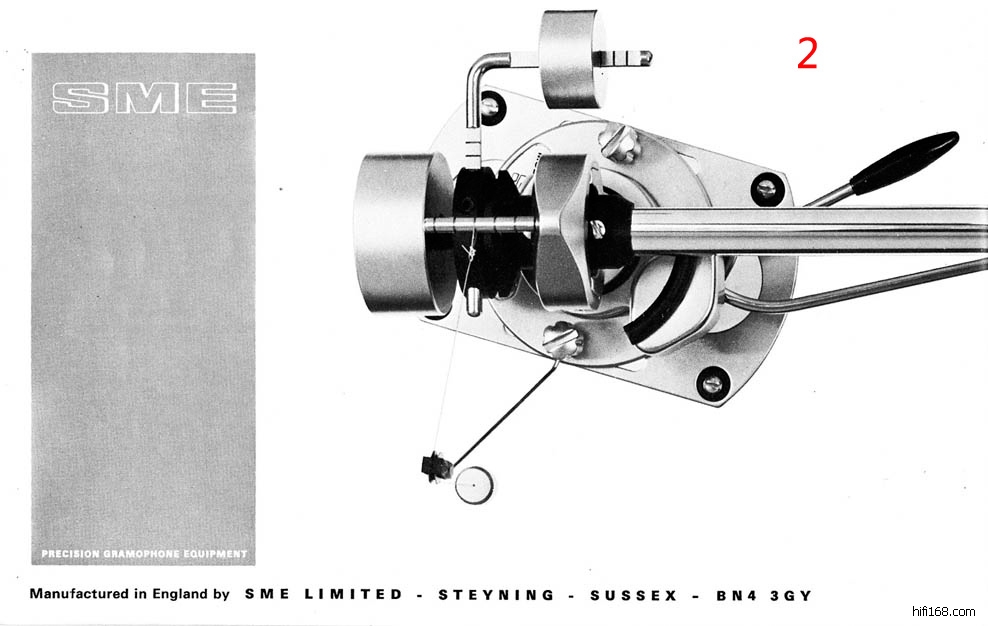

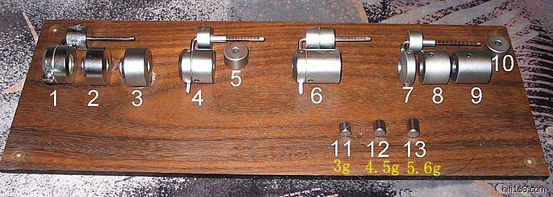

现在很多人的SME 3012是用3009臂改的,侧滑力平衡锤还是原来的3g,所以设置抗侧滑力时应该先弄清楚侧滑平衡锤的重量。SME唱臂有三种侧滑锤,见下图:

从图9可以看出,侧滑力从外圈到内圈成一个U型曲线的变化。最外圈最大,然后逐渐变小,在半径89mm处达到最低值,然后再逐渐变大。从最外圈到最里圈整个变化幅度在17%左右。
上图中的竖轴是相对于半径95mm处侧滑力的百分比值。

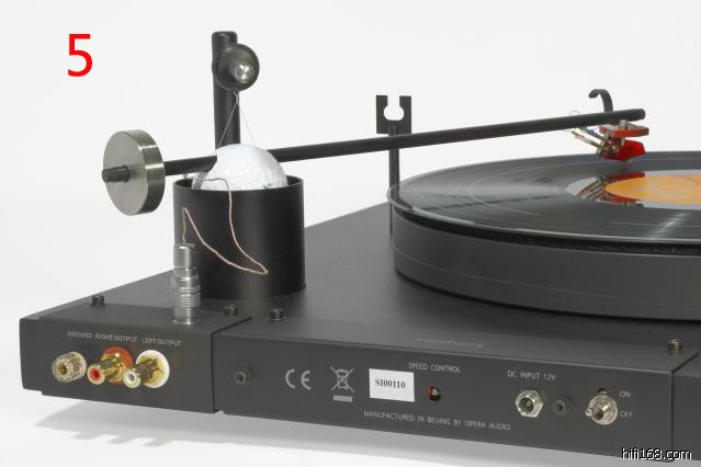

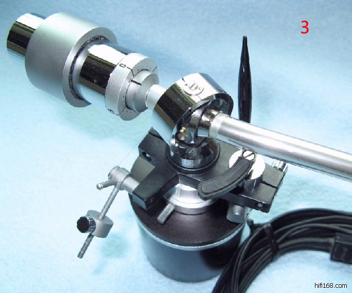

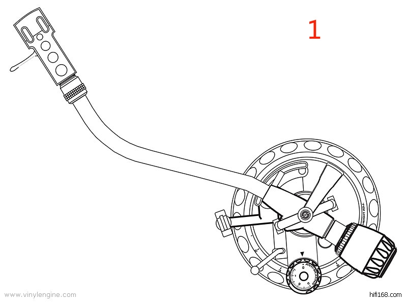

五花八门的抗侧滑力机构:
类型一: 用弹簧。这种方式现在用得最多。美观方便是其优点。缺点:抗侧滑力从外圈到内圈是由小变大,这与实际侧滑力的变化刚好相反。由于侧滑力从外到内圈变化幅度不大,所以行业内认为加载一个常力作为抗侧滑力也是可以接受的。这种方式用根渔丝绕在臂的转轴上拉住弹簧,弹簧的另一端也是用根渔丝绕在抗侧滑力设置旋钮上,通过旋钮拉紧弹簧来设置想要的抗侧滑力。针压是多少克,就在旋钮上设置多少克。由于臂轴的直径在5~6mm左右,所以唱臂从唱片的外圈运行到内圈,弹簧拉伸幅度不大,可以认为这个抗侧滑力是一个常力。这种方式的设计理念基本是:“怎么省事就怎么来,差不多就行了。
类型二:侧滑锤。这种方式我认为是最经典可靠的。抗侧滑力可以设置成从外圈到内圈由大变小,基本保持与侧滑力变化一致,误差也可以做到最小。而且可靠性高,不存在老化的问题。缺点:用户必须先搞明白不同针压,不同针尖对抗侧滑力的要求。

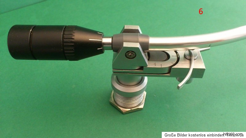

类型三、与类型二相似的原理。

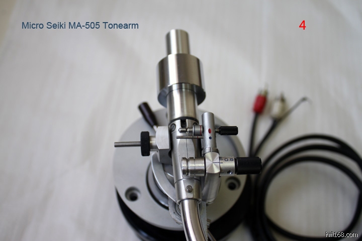

类型四:也是用弹簧,但设计很严谨。看到图中椭圆形红点和园形蓝点了吗?它们分别代表椭圆形针尖和园形针尖。这只臂是MICRO SEIKI 505唱臂,它的抗侧滑力设置可以让用户选择针尖类型,而且能保证加载的是一个不变的常力。设置也很简单,你调针压的时候,抗侧滑力就自动设好了。比类型一要严谨多了。
类型五:靠渔丝的扭力。这种方式的抗侧滑力从外圈到内圈也是由小变大,这与实际侧滑力的变化刚好相反。没有刻度指引,设置抗侧滑力时一定要参考厂家的说明书,扭几圈是几克的力只有厂家知道。
类型六:用磁铁吸力。这种方式现在应该没人用了,磁铁会老化,弹簧也会老化。但这种方式抗侧滑力的变化却是正确的。

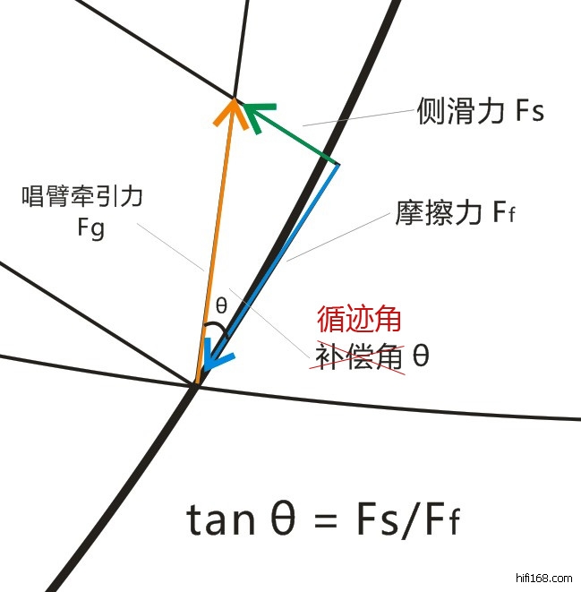

对黑胶摩擦力的推测
Kogan在他文中提到,他文中图6到图9的测试数据都是基于Shure SME 3009唱臂完成的, 超距为0.6英寸。根据图片资料和文章发表的年代推断,应该是一只SME 3009 S2 (early) 唱臂:有效臂长=228.6,超距=15.14, 补偿角θ =22,轴间距=213.46。
侧滑力Fs,针尖与黑胶的摩擦力Ff, 唱臂的拉力(牵引力)Fg,这三者构成三角函数关系。见下图:
实际的循迹角,与唱臂的补偿角会有一定误差,唱臂外圈到内圈,9寸臂的误差在10%左右,12寸臂在5%左右。
如果我们有了循迹角和侧滑力参数,再依据kogan的测试数据就可以大致推算出不同条件下的针尖与黑胶之间的摩擦力大小。

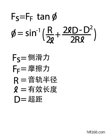

现在我们知道获取这些测试数据时,使用的唱臂循迹角
其中,D=15.14, L=228.6mm, R=95.25mm (3.75in), 代入公式得出:
θ = 21.22度,用三角函数可以计算出不同针压下的摩擦力Ff.
                 Ff = Fs/tanθ = Fs/0.3883

不同的唱臂,会有不同的补偿角。有了针压与摩擦力的关系数据,再加上补偿角参数,我们很容易大致推算出各种唱臂的侧滑力数据。
SME 3012R唱臂为例:
              有效臂长=308.8 超距=13.20 补偿角θ=17.615 轴间距=295.6
依据三角函数可以得出下表:
Fs = Ff * tanθ = Ff * 0.3175

这条蓝线是我自己推测的,标题也是对摩擦力的推测。作者在椭圆针尖的那张图中并没有14.3cm/sec peak的测试曲线。但从他图中可以看出,调制速度的变化在椭圆针尖的情况下,对侧滑力的影响不如圆形针尖大,可以说影响小得多,我在最大调制速度和调制速度为零的两条曲线之间取一条中间值作为推测依据有问题吗?
