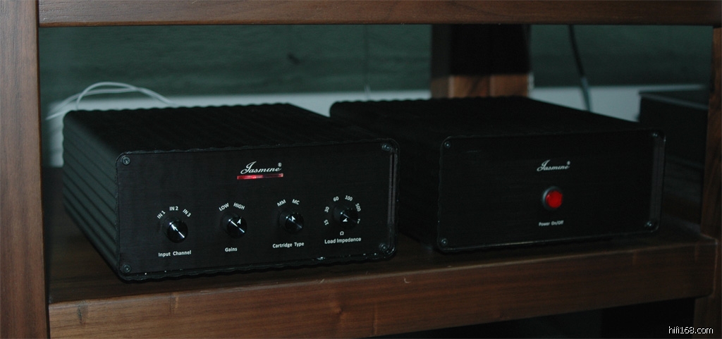

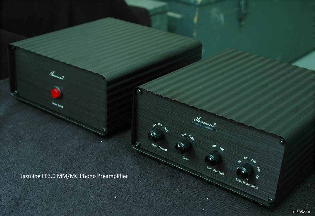

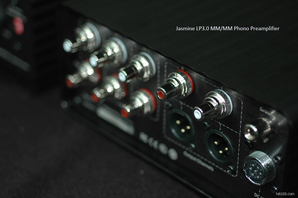

- 杰士铭LP2.5和LP3.0会同时生产,面向不同的消费需求。
- LP3.0接口丰富,功能更完善。所有选择旋钮全部设置在前面板,操作更方便。
- LP3.0声音全面超越LP2.5, 而且增益可调,能适应各种类型唱头的需要。

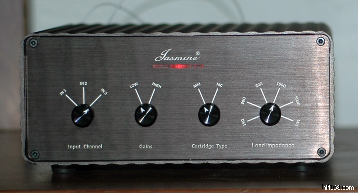

最后面板是这个样子:
最后编辑天藏 最后编辑于 2014-06-12 18:11:59
www.jasmineaudio.net

回复 14# 时光车间 的帖子
有些经典唱头的内阻只有2~3欧姆,所以我把最低设在了15欧姆。

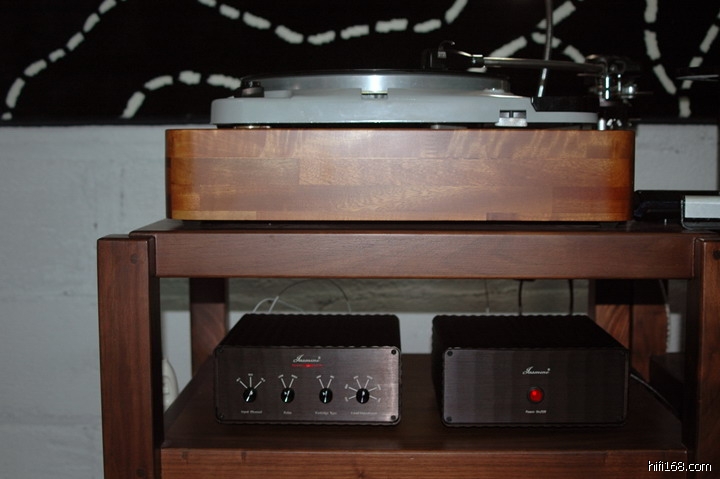

更新一组新图片。

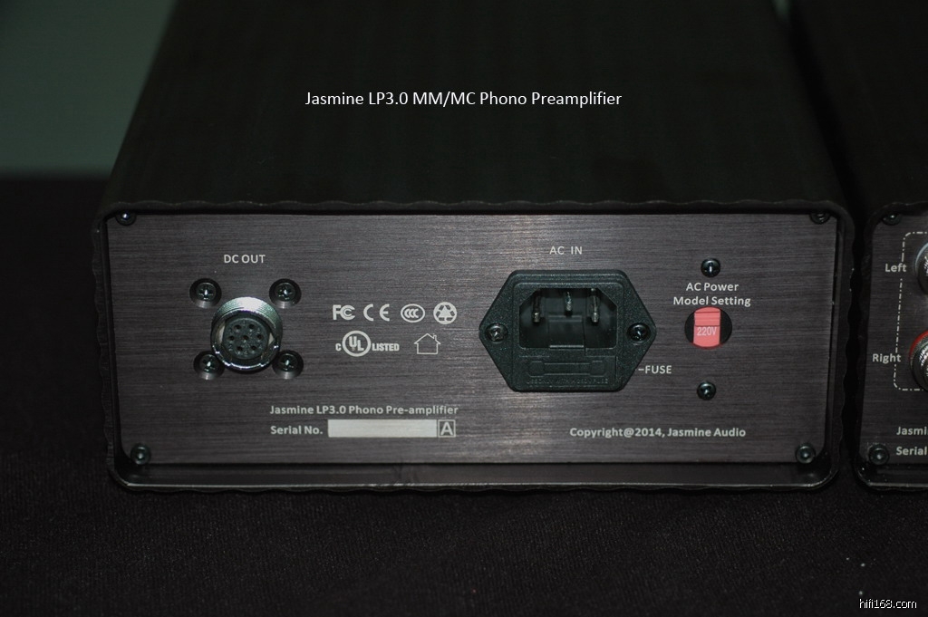

原帖由 alexer 于 2014-11-10 23:46:00 发表
楼主是设计师吗?上周买了一套3.0(编号01400001),回家接上后一直有哼声。后来商家咨询后告诉我需要把跟机电源线的屏蔽网剪断绝缘。这样的确缓解了问题,但音量在10点位置还是有噪音。请问楼主,为何要有这么一个屏蔽网?是不是我的电源方面有什么问题?
1. 唱放由于放大倍数是千倍级以上,因此在音量开关开到一定程度后都会有可闻的白噪音。关键是在正常听音音量下是否有可闻的底噪。如果音量开关开到最大也听不到底噪,反而说明这台唱放在电路上有意过滤了过高的频率和过低的频率,这种人为截断频率的做法会带来一些负面效应,比如频响不够宽,动态会压缩等等。
2. 也是因为放大倍数大,唱放很容易把系统内的微弱干扰信号放大,平时听CD感觉不到,一接上唱放就有了。解决方法就是正确搭建系统的接地回路。如果家里的地线本身就接地不良,这时唱放就不宜直接与电源地连接。
3. Jasmine LP3.0的那条直流电源线,它的屏蔽层将两个机壳联通,断开屏蔽层可以切断由电源部分过来的干扰信号。
