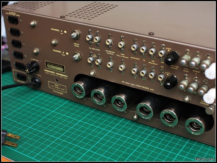

在7C进门前,卖家(美国的一位退休的内科医生)就说明这台前级在80年代的时候曾经让专业人员维修过,换过电阻、电容和整流器,所以也可以说是自己心里已经有了一定的准备,到手的可能不是纯正的7C(但是基于上面第一的观点,还是买下了)。不过,待自己打开机盖“欣赏”时,还是倒吸了一口冷气(有点武打书的味道,嘿嘿)(如图)。
从这三张照片上可以看到,7C招牌的Sprague(思碧)大黄蜂(至少也基本都是黑美人)电容全部都被换成了思碧后期的橘色电容,甚至是其他诸如日本品牌的电容。
原装的高压硒整流被换成了二极管整流,而灯丝硒整流也被更换成了桥式整流,当然我们不能过高的夸大硒整流的能力(关于对古董硒整流的见解,网上有很多前辈和专家的权威观点),但至少这次打理的目标是“修旧如旧”。
唯一庆幸的是,卖家曾经说明,7C的御用AB电阻,在那次“打理”当中还是原样调换的(自我安慰啦)。

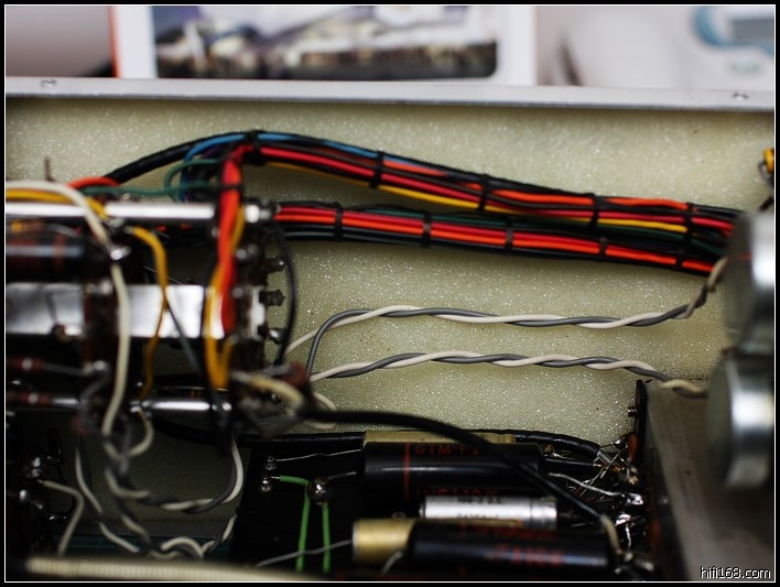

实际情况:由于机器在美国卖家手中打理的时候,上一位美国师傅(呵呵)在更换电容的时候,基本上是直接将原来电容两端的引脚从线路上剪断取下(由于原厂生产的时候,电容的引脚都是绕圈绑扎在元件上的),造成了所有绑扎部分的引脚都残留在了原来的位置上,且原来的焊锡也没有清理干净,就将新的电容直接用焊锡直接搭焊在元件上。就此如果要彻底打理的话,第一步,先焊下电容、第二步,清理干净焊锡、第三步,拆下留在元件上残留的引脚、第四步,将新的电容引脚绑扎在元件上、第五步,重新上焊锡。说实话,这个工作,出钱也少有人愿意做,吃力不讨好,没有任何技术含量,纯手工活。况且要请的都是朋友的朋友,这下人情还也还不完。

2、完成后内部照片
3、自己还额外更换了新的避震海绵
4、漂亮的Marantz 7C前级(哈哈,自我陶醉)
