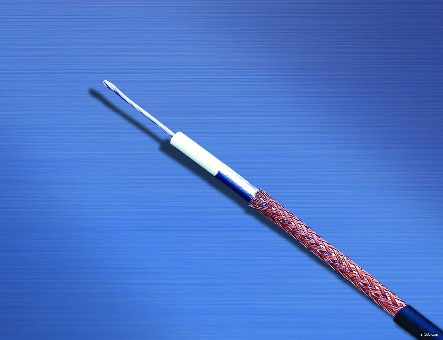

先看看一条标准同轴线的剖面结构:
为保证数字通讯传输阻抗稳定在75欧姆,市面上几乎100%的75欧数字线都是这种结构,中心导体外包一层绝缘,再加一层铝箔和编织铜网作为地线和屏蔽层。
不同规格的75欧线不同的地方就是中心导体的直径和绝缘层的厚度,有一个经过计算的比例保证75Ω。
1,屏蔽层
国外一些发烧线材厂家早就注意到了屏蔽层铜网对声音的不良影响,我看到AQ网站上对同轴线屏蔽层有过一些探讨,但是没有具体公布更多的细节:
http://www.audioquest.com/seventy-five-ohm/eagle-eye
Shielding always plays an important role in any cable design, but the shield on coax interconnect plays an especially important role because it functions not only as a shield but a return path as well. Because of this, AudioQuest pays special attention to the shield’s metal quality and the fabrication techniques as both will effect the sound and the picture.
屏蔽层在任何线材设计中都非常重要,但屏蔽层在同轴线缆中非常关键,不仅起到屏蔽作用,而且屏蔽层也是信号的回路,正因为如此,AQ特别注意屏蔽层的材料和编织结构技术,这会对声音和画质造成影响。

编制铜网屏蔽层铜丝是交叉的,信号沿着铜丝方向会传输,信号在铜丝和铜丝之间也会传输,铜丝外表面难免有氧化现象,氧化层会导致电容效应,一定会导致信号传输失真。
这种失真在下认为无法复原。
