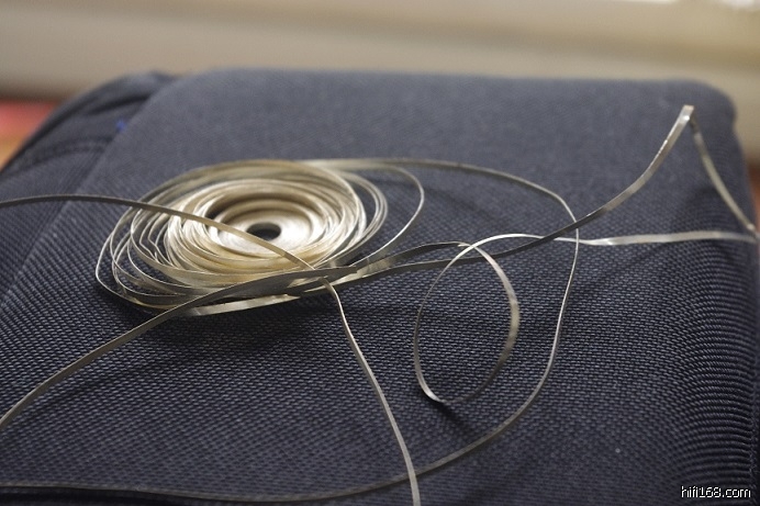

响应宋鸿兵教授的号召,我也计划屯点白银,diy几根线来玩玩,就算不好,将来打点银器家用也是保值的。
Kondo,Audio note的当家人认为纯银是最佳线材导体,而且纯银要经过上十年的自然时效退火才好(我觉得这个一部分原因是他为自己一二十年前屯了一批白银找个升值的理由)
无论是自然时效还是高温退火,其目的就是为了消除金属在拉伸中内部的应力,可以进一步提升导电率
另外退火可以让银的晶粒长大,减小晶粒边界传输的失真,金属晶粒边界传输失真的效应类似于微小电容电阻的效应,单晶材料就是为了消除晶粒边界的传输失真
在单晶银还没有发明之前,精通物理学的银彩老板用微量的金和银混炼,用金来填充银晶粒界面,这样可以改善纯银的传输,当然银彩的味道不仅仅靠材料保证,调音才是关键
看近期的一些报道,银彩也开始使用单晶银做为原料。
单晶银固然是目前最佳音响线导体,但是过于昂贵,另外小批量根本无法买到
退而求其次的方案就只有把纯银经过一道热处理,在银的再结晶温度下长时间保温,可以消除拉伸挤压的内部应力,提高导电率
最重要的改善是金属细晶粒在再结晶温度下保温退火,晶粒可以重组,细晶粒可以重新组合成大晶粒,所谓单晶,就是一根导体就是一个晶粒,没有晶体界面的传输失真,大晶粒导体比一般的导体晶粒更少,晶体界面传输失真更小,音色相对更纯净,虽然比单晶还有差距,但也不远矣。
这两天做付成品听听,待续

成品待续
手头的银子只够做一付1米的样品的,声音不确定,不敢贸然加工太多银带,如果我听了感觉满意,可以发出去试听,但是有人要听rca,有人要听平衡,这就为难了

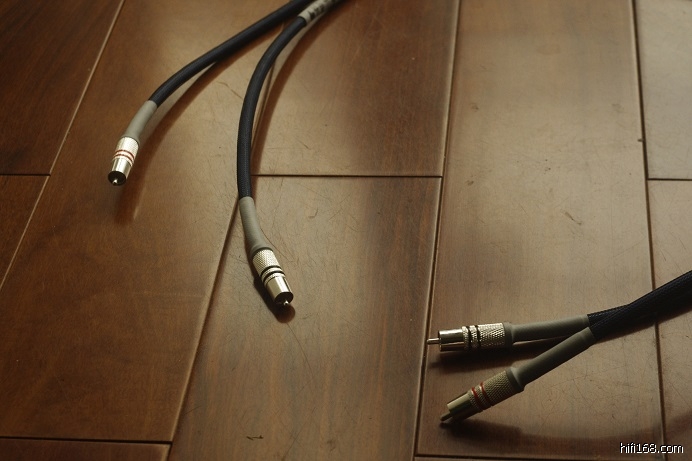

费了半天劲,做好了,有些失望,银带声场定位解析很好,中低频丰厚,但不是我想要的声音,声音有点慢,爆发力不如现有的铜线,放在一边以后处理或者送人。
抱歉各位跟帖的朋友,自己都不满意的线,就不提供试听了。
分析原因可能是加工精度不够,厚度和宽度都和自己要求的有误差,看来这个银带做线材除非是找到精密设备来加工,一般的设备很难达到良好的精度,无法实现,
我一向是线材结构派,线材结构对声音的影响是最大的,不是有好材料就能做出好声音,线材如此,器材也是如此。
