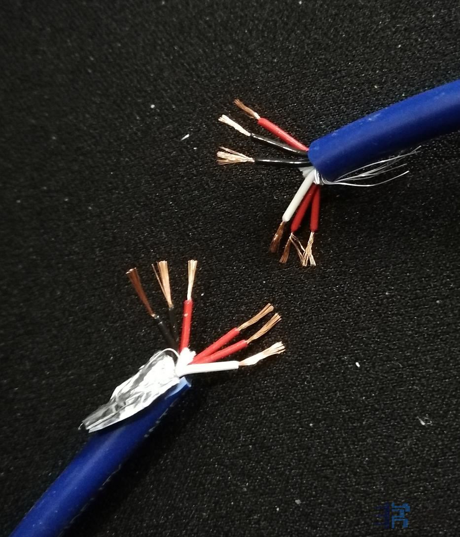

首先声明一下,买散线的朋友需要有一定的动手能力,我尽量在这里说清楚接线方法,买去后不要再咨询我怎么焊接,人太多,没时间一一回复,不会接的就把机会留给别人吧。
RCA线的接法:
白色的和相邻的两根红色作为正极,两根黑色的和相邻红色的作为负极
焊好后一定要用万用表检查一下正负极是否短路,因为没有按照同一种颜色接线,容易接错
平衡线接法:
白色的和相邻的两根红色作为正极,接2脚,两根黑色线作为负极,接3脚,和黑色线相邻的那根红线作为地线,接1脚
屏蔽层单端接地,在箭头前方接地,箭头由音源指向功放,或者前级指向后级

不行,数字线要求射频传输阻抗是恒定的75欧,对导体外径和绝缘外径都有严格的要求。
