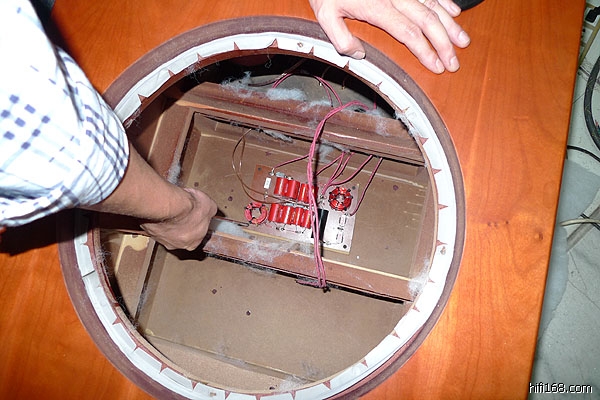

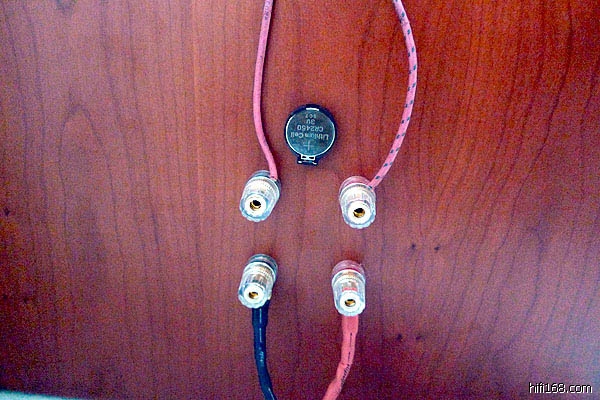

A15搞好后吸引了无数烧客上门,节前只能将就着听,分频器和线都没有到位,拖在箱外。节后有点空就彻底的整理下,发几张安装图养养眼。
做好箱分频器设计制作是重头,左边是调试时的分频器,右边是刚整理好的,看看用料和手法,标准的发烧搭棚,特别是用了电容偏置补偿后,效果出奇的好。
最后编辑小丫 最后编辑于 2008-10-06 10:54:14

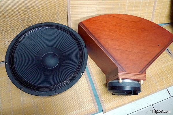

惠威15寸纸盆布边喇叭,灵敏度高,功率适中,非常适合做号角箱,音色纯正,低频干净有力度。
797专业高音头是国货中佼佼者,功率100w,110DB的灵敏度,高频能量足分析力好,不比那些高价的洋玩艺差。

做箱体是最费神的事,一般音箱厂不会做,只能委托专业厂加工
,低频箱用5公分厚多层板,坚实厚重,两人抬都很吃力,木制号角采用进口多层板制作,强度好不易变形,开口弧度是精确按驱动头特性进行修正,尽量保证频响的平顺延伸。箱内线采用西电古董线,通透柔和,降火气,速度慢些,非常适合大口径号角箱使用。
