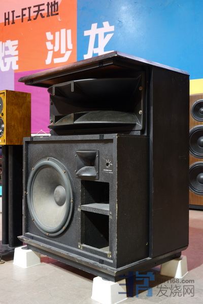

我们在一号录音棚听了一个半小时,听了两对音箱:麦景图ML-1C和我的EV SENTRYⅢ。Eric对麦景图ML-1C没有投入很大注意力,但对EV SENTRYⅢ很感兴趣,对其声音大加赞赏,并在HIFI168论坛上发帖介绍,引起了一些讨论。
对我来说,EV SENTRYⅢ这对音箱是一个特别的存在,因为它,我几乎失去一片森林。
有一句名言“一见钟情的爱从来不会发生在饥肠辘辘的早餐以前”。发现这对老EV音箱之前,我已经尝遍了“音响美食”,对其“一见钟情”是油然而生的,并且,随着时间的推移我对它的喜爱却没有消减。——又有这么一句名言:荷尔蒙负责一见钟情,柏拉图负责白头偕老。
也许我终于要跟这对音箱白头偕老,也许不。以前我在一年之中总要更换一两次音箱的,自从EV SENTRYⅢ进驻,就再也没有更换过,甚至,被我搬来试听的音箱越来越少了,其他音箱与之相比,犹如很多影视明星与姚明同框。
就这样我几乎失去了一片森林。

但是,我对EV SENTRYⅢ的好是很确认的。Eric要我对它做一些介绍,其实我知之不多。就把在eric帖下杂写的那些内容先刷过来。
1、关于“古董更好”,我并不这么看,也没有刻意这样去追求,只是这几年来玩的古董器材多一些。这些我们今天仍然在玩的几十年前的东西,是经过时间的淘汰留存下来的,当然是好的。目前生产的一些好器材,经过时间的淘洗,几十年后也会成为将来的人的追捧。
    至于古董器材这么老了,会不会容易坏掉,我也是并不担心的,人家可以玩了几十年,也许我也还能再玩几十年嘛,不是吗?再说,那些玩上百万机器的人,稍微修改一下搭配,少则话费几万元,多则十几万甚至几十万,我们仅仅花了几万元,就是坏掉了,也还是代价不高。并且,像音箱这种东西,也没有什么可以坏掉的,只要箱体不要散架就好。

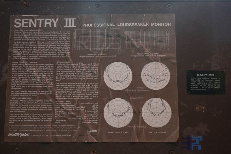

2、这对音箱背面贴有一张“警告”纸,意思是不要误操作,有可能它会突然发出极强的音压,导致人耳失聪。这就是说,它可以发出很大很大的声音,大到冲破我们的耳膜。这就意味着,它的喇叭很能爆,很耐用。还可以理解为它的能力很强,可以应付很大的空间。
    有一位朋友提到两个四方孔的问题,那就是倒相孔。当需要应付很大的空间时,就需要用木板挡住其中一个孔,收到远射程的效果。音箱配有这块木板和四个螺丝钉,被我藏在音箱里面。
3、在专业音响领域,EV和JBL是两个老大,JBL在音箱产量方面遥遥领先,但其余领域却是EV占上风。我们直播室使用的话筒就是EV的,我看中国国际广播电台使用的话筒也是EV的。当然,EV还有其他专业的产品,应该是无所不有。
    但是,现在匹配大型综合剧院的阵列式音箱,最贵的还是EV。
    像EV和JBL这样的大公司,工程师不是一个两个,而是有很多个团队,有很多实验室。电声学在上世纪三十年代研究出很多科技成果,大量的实验室实验、采样实验,EV公司是有参与其中的。
4、SENTRY系列出现于上世纪七十年代,用于录音棚的就两个型号:SENTRY3和SENTRY5.
    SENTRY5是小型的,两路,一个10吋加一个号角高音。
后来有了另外一个系列叫“将军”系列,形体很大,但那不是用于监听用途的,是用来欣赏的。
    一般的看法,将军定在哨兵之上,其实不然,它们没有高下。起名哨兵,意思是给音乐“站岗放哨”;而将军就不是用来站岗放哨的。
    就我搜索到的关于EV音箱的资料,大概分为三个系列:1、扩音系列,应付大剧场和户外的,投入科技力量最大,造价也最贵。2、监听系列,用来卖给电台和录音棚的。3、欣赏系列,就是所谓发烧,进入普通家庭的。
    民众了解最多的是它的欣赏系列,70年代末到80年代初有EV600和EV700震惊行业,那是使用了30吋喇叭的大型音箱。我自己使用过EV6,是EV600的缩水版,18吋喇叭,音乐味道很好,但不能爆炸。
5、当年第一次听到这对EV SENTRY3音箱,我就被它的声音深深吸引了,想尽办法买下了它。我自己买过的音箱有几十种,听几个月就换,都各有其好处。但这对EV3的全面性是我仅见。
    如果有一个相机,既能超广角又不变形、既有大光圈又有极好的景深,那EV SENTRY3就如这样的相机。
6、发烧音箱,从经典的3/5A到上百万元级别的旗舰音箱,无论声音有多大,都是盆景,最多也就是占领整个房间盆景。而这对音箱,它可以被看做是一座园林。
    当然,盆景的价值超过一座园林的,有很多。并非盆景不如园林,而是感觉不同。
    盆景强调幽微的细节、极致的美感。园林倾向于朴拙、自然和旷达。
7、一般来说,慢慢发烧,不断挑剔和更换音响器材,追求的最终都是能量。你的音响系统拥有的较强的能量,就能比较轻松地表达出音乐的情绪,不需要很大音量,不需要声嘶力竭,音乐的意境和韵味就会源源而至。
    就如一个篮球运动员,体能是基础。
    号角的好处就是指向性强,能使聆听区域得到更强的声音能量。除此之外,我以为没有其他的好处。
8、我零星试听过几种号角喇叭,也有百万级别的,总不能感到满意,大多数是中频部分有多余的声音。这些多余的声音之所以被感到多余,是因一些频率有不同相位的声波。解决这个问题并不简单,涉及到深奥的流体力学的问题。简单做一个比喻:造一把大风扇不难,但要用这把大风扇将飞机平稳送上天空自由翱翔,那就要解决很多力学的问题。
    购买这对音箱,我一点也没有去关注它的号角,只是越来越多的发烧友在听过它之后都发出“这个号角厉害”的称赞,我才慢慢意识到,它的号角很厉害。因为,它的声音很正常,没有从一开始让我感觉到那些“有多余声音”的号角的印象。
