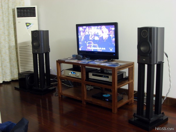

在去爱威之前,我特别把家里的环境拍了照片。在了解我的意图并看过家里的照片后,爱威的沈、王两位老板也非常诚恳地推荐了Sunfire骄阳的True Subwoofer EQ10这一款炮。
jpg(2009/1/6 22:50:27 上传)

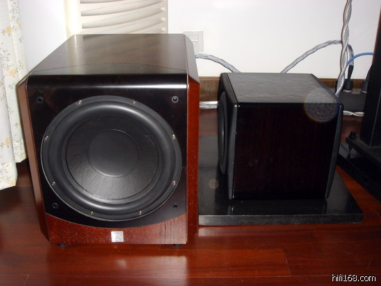

EQ10体积真的小啊,没有看到实物之前,你绝对想不到一个双10寸低音的炮体积会如此之小。我把我送给老爸的那个惠普12寸的炮放在旁边,大家一看就知道了。从体积上说,EQ10的体积只有那个惠普12寸低音炮的40%。
jpg(2009/1/6 22:52:52 上传)

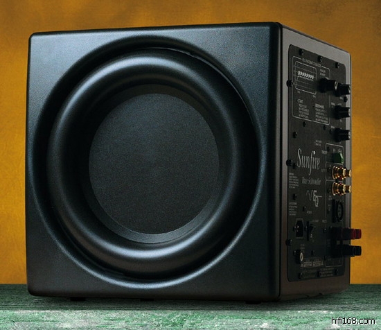

EQ10采用动态功率最高可以达到2700瓦的D类功放,不要被这个数字吓到,它满功率输出的平均功率是600瓦。EQ10负责的频段是18-100Hz,内置8段均衡,可以自动和手动调节。
Dreamcatcher兄说EQ12(EQ10的大哥)在看电影的时候会跳舞,蹦来蹦去的,所以用了东西把EQ12固定住。我估计是Dreamcatcher兄太喜欢猛烈的低频了,音量开得很大,所以才会有这个问题。在我这里到完全没有这个问题。EQ10的橡皮脚钉与大理石板之间的摩擦力很大,EQ10本身又重达21.5公斤,两个单元背对背工作,相互抵消了大部分力量。
难点一:我的房间是3.95米宽,7.2米长,系统是放在长边上,驻波最大的部分就是40-45Hz。因此这一个频段的处理就是整个系统衔接中第一个难点。
难点二:因为这个低音炮是左右发声的,而不是向前发声的,因此低频的相位是第二个难点。许多音箱都有侧面低音的设计,包括Burmester、Vivid Audio、Audio Physics和Mission等。相信只要调整好,侧向发声还是可以与中高频衔接好的。
难点三:因为我是把功放的前级信号直接输给低音炮的,推602仍然是全频信号,并没有切除低音炮工作的频段,因此有一部分低频,特别是房间驻波的40-45Hz这个频段602和低音炮是重叠工作的。如何处理好这个重叠的问题,是第三个难点。
不过,也有比较容易的一个方面:ELAC BS602 X-JET在50Hz-100Hz这个频段的能量感是比较强的,因此低音炮在60Hz以上频段就不需要进行调整了,因为低音炮的分频点不会超过60Hz。

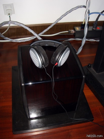

Audionet Sam V2还有一个素质非常高的耳机输出孔,因此在整个调整中,我还用森还HD580作为参考,进行中低频衔接和平衡性的调整。
jpg(2009/1/6 23:03:41 上传)
最后编辑SMERT 最后编辑于 2009-01-06 23:06:33
