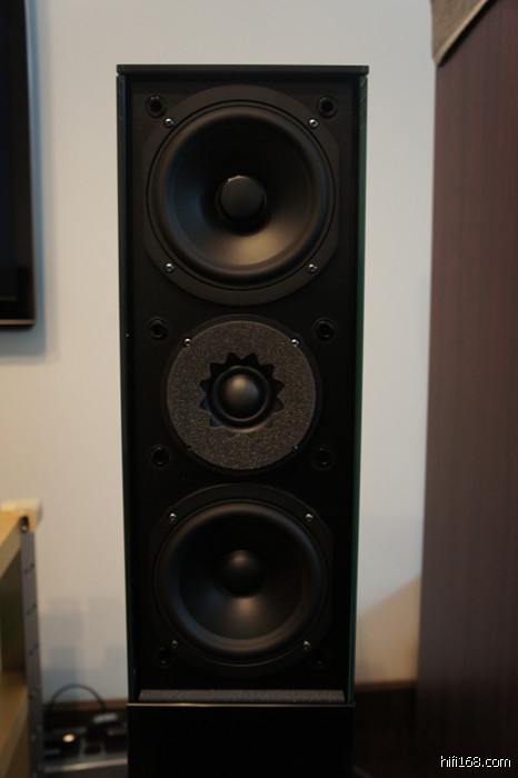

Classic系列没有用到飞星的HHCT高音和HHCM中音单元,用的是传统的1.2寸软球顶高音,5.9寸中低音和5.9寸低音单元,2.5分频设计,频响40-30KHz,灵敏度89dB,阻抗4欧姆,数据上看不出任何特别的地方。
有一点需要指出的是,Classic 10虽然是2.5分频的箱子,但用的中低音单元和低音单元设计是不同的,不像绝大部分2.5分频设计的箱子,中低音和低音单元都是一样的,只是分频点不同而已。极少数三分频的箱子比如Chario Pegasus,中音和低音用的竟然也是一样的单元,太偷懒了。

jpg(2012/12/23 11:09:25 上传)
