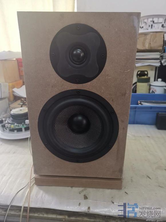

自然声NS17项目成立于2018年5月左右,最初的目标是继续朋友的老路,用原MC17的喇叭单元做一对入门级6.5寸音箱,定位于有入门的声音素质和易推性及以较低的价格。由于喇叭单元是现成的(PP盆低频和透明丝膜高音单元),所以速度很快,第一对样箱大约于2018年7月就已经开发完成(电视画面是世界杯决赛):
第一对NS17样品箱、猫与世界杯

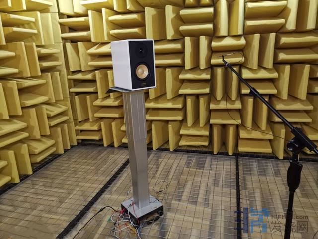

第一版木纹的NS17样箱在消音室中测试
第一版木皮单元的频响

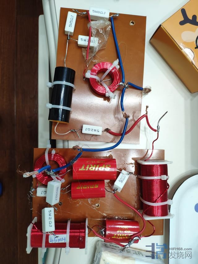

在此期间,开发了3个版本的分频器确定分频电路的形式(元件参数的更改已经记不清了),最终确定了现在NS17的分频器形式:
分频器电路一
分频器电路二
分频器电路三

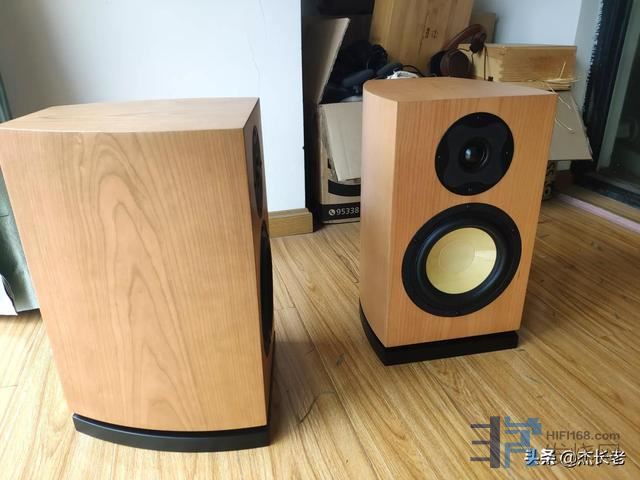

最终的正式成品箱完成于2019年12月20日左右,并再次进消音室测试最终的产品各项参数:
成品的NS17首版测试
首版的NS17的分频器电路,低频分频电容仍非正式品首版的NS17的分频器电路,低频分频电容仍非正式品
最终的分频器,低音分频器采用了著名的发烧品牌Bennic的最高级别B03级,旁路B04级无极性分频电容。高频采用Bennic XPP级分频电容。电感为电感厂手绕电感,电阻为20W无感水泥电阻。

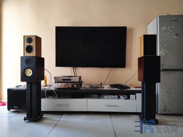

回复 4楼shotchen的帖子
老朋友新年好!!
我的淘宝小店:杰长老耳机音响店
回复 5楼shinelb的帖子
感谢老友支持!你现在用的啥呢?

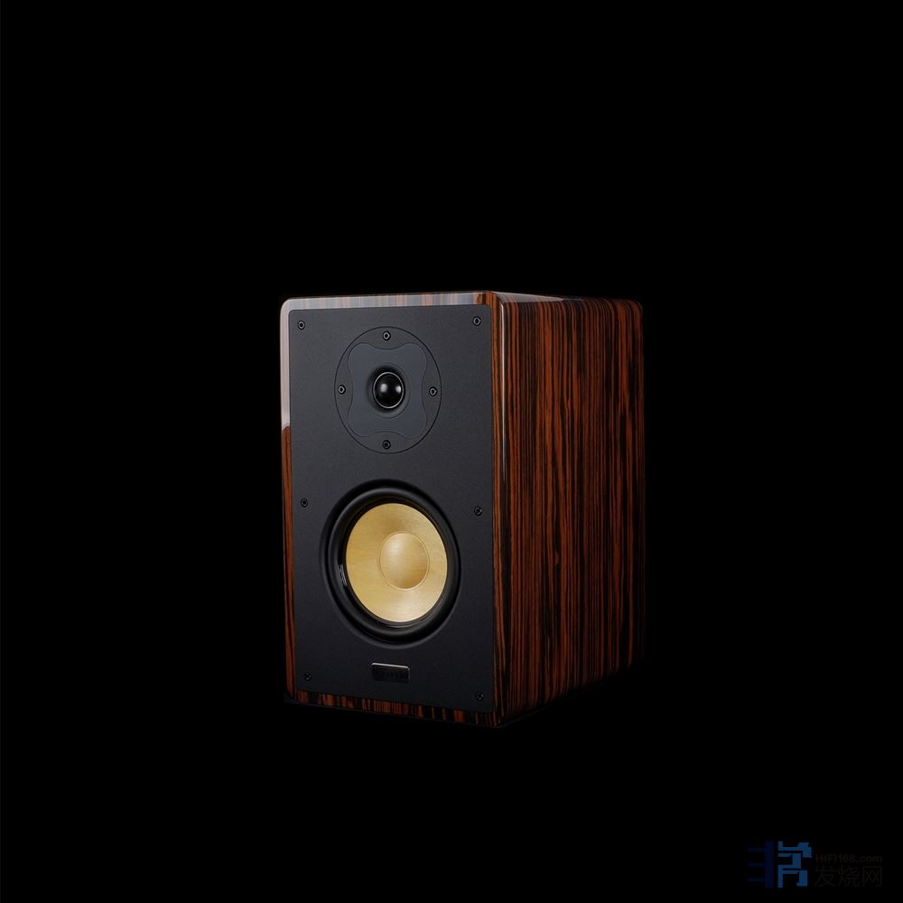

最终的NS17的声音是相当让人满意的:低频下潜深,速度较快而有力度和弹性、动态大;并且中频密度高,有纸盆的黏性和厚润感;高频有软球顶的柔美并且解析出色,40k的高频带来良好的延伸和空气感。声场和结像真实而自然。而且整体灵敏度在87-88db,而且阻抗变化不大,对前端比较友好。整体频响在40-40k Hz+/-3db(高音在+2db档),70-20k Hz+/-2db(高音在0db档)。

自然声NS17最终的参数指标及一些说明:
阻抗:6欧
灵敏度:87db
驱动功率:80-200瓦 (胆机推荐20瓦单端或30瓦推挽或以上,EL34\KT88推挽;石机推荐AB类优质80瓦及以上)
频率响应:40-40k Hz+/-3db
70-20k Hz+/-2db
分频点:2500Hz
尺寸:230mm(宽)*370mm(高)*290mm(深)
重量:12kg/只
