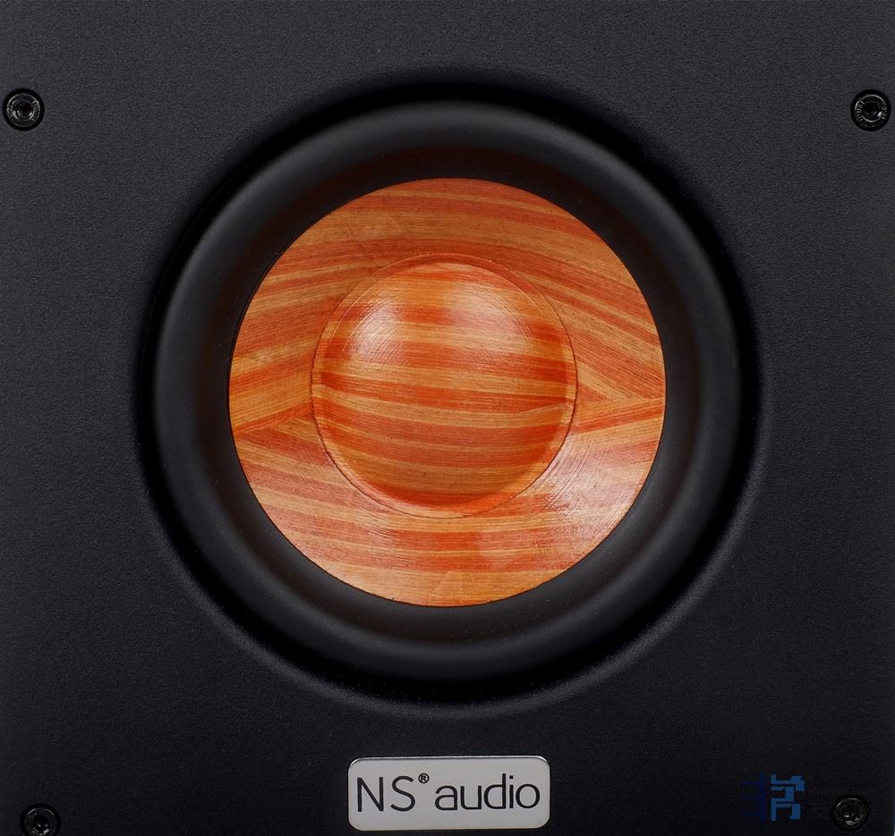

自然声NS15的低音单元采用实木三文治振膜,振膜全程手工制造,两边为实木,中间是刚性的夹层,外覆英国进口阻尼以改善中频特性,同时采用大磁缸。超长线性冲程10mm,并具有非常低的失真(超过80Hz后失真低于1%)。它的低频下潜f0可达48Hz,比市面上很多6.5寸中低音单元更低,同时延伸高达8000Hz。在80-1500Hz范围具有极小的波动(大约仅+/-1.5db水平)。

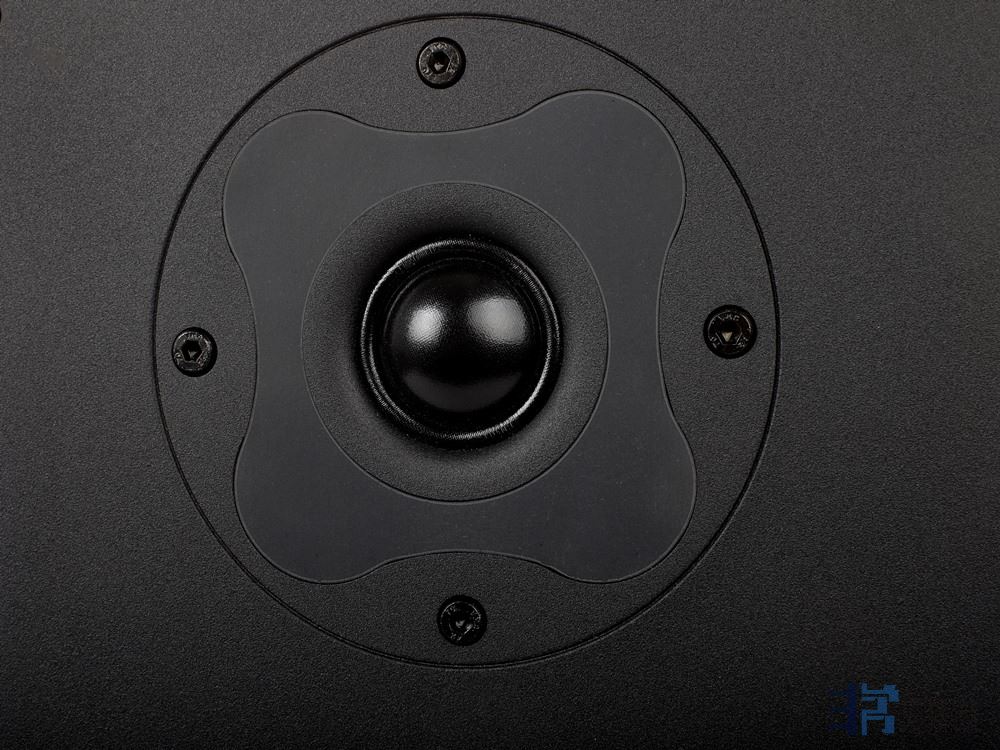

NS15使用和自然声NS17同款1寸丝膜高单元,这只单元采用了一系列的先进技术。这使它的高频延伸达40000Hz,这是市面上延伸最好的1寸丝膜高音单元,没有之一。并具有极佳的指向性。它同时具有丝膜高音柔顺耐听的特性,和超高延伸所带来的良好解析力和高频顺滑,以及极低的失真(NS15高频失真仅有0.5%左右,这是很多动圈耳机才有的失真)。它的频响达500-40000Hz,并能承受极高的功率输入。

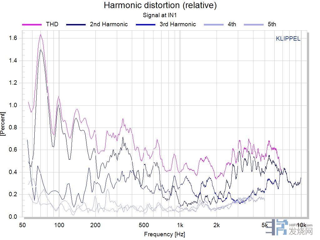

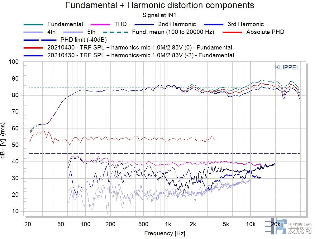

在标准消音室测试条件下,自然声NS15有着极其平滑的频率响应,起伏较小的阻抗曲线,超低的失真,以及良好的指向性。下图分别为其频响曲线,阻抗曲线、失真曲线及30度指向性曲线(图中绿线):
自然声NS15的频响曲线,三条高频线代表高音3档(+2db,0db,-2db),虚线为+/-2db区间,80-20000Hz范围

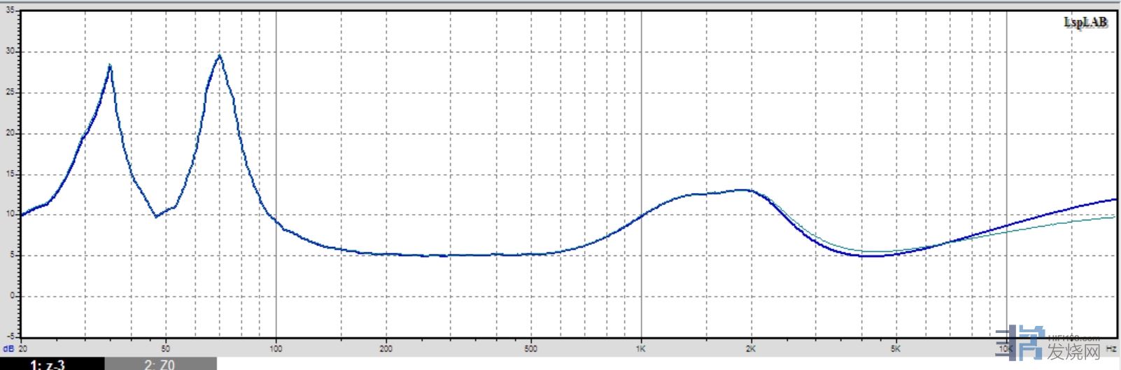

自然声NS15阻尼曲线,起伏小,最低处5欧,具有良好的易推性
自然声NS15的失真曲线,超过80Hz后低于1%,中高频段仅有0.5%左右
自然声NS15的30度轴向响应曲线(图中绿线),超过15000Hz后才开始掉落。因此,NS15摆位相当简单,声场结像和脱箱感非常好
