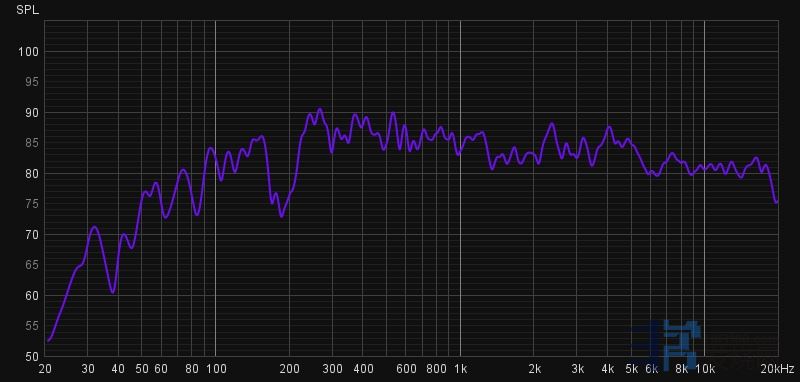

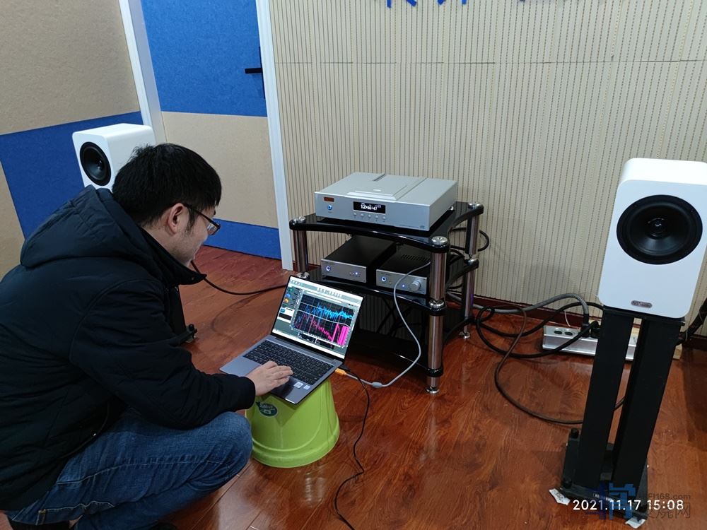

试听的效果自己非常满意,全频非常的干净,残响很合适。不过,最终的好坏,还是要科学来说话。我于是邀请了专业人士来测了一测(俺朋友,也是俺的合作伙伴),用的软件是REW,在这里可以下载到:
http://www.roomeqwizard.com/
最终调整音箱摆位过后的听音室的测试结果,房间对频率的响应如下,整体在+/-5db的范围,考虑到音箱(NS16音箱)本身有+/-3db的波动,效果应该说是非常理想了(100Hz以下不用太多看,因为音箱本身就已经开始衰减了)。在200Hz附近有一个5db的凹陷,应该是房间后面空间的驻波造成的,但影响应该很小了。
