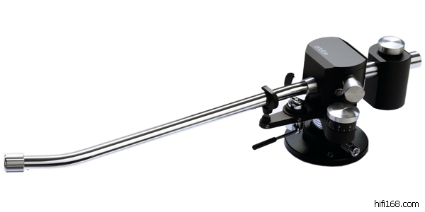

此外,为这个唱机购买了ORTOFONRS309D唱臂

唱机制作装配完成后精细调整是很重要的,其中在轴距的调整上遇到了点小困难:因为ORTOFONRS309D不同于老款的309,为了测试转盘轴与唱臂轴的中心距,在下只好做了个测量芯棒。再就是比如底座的水平针压、VTA、侧滑抗力的常规调整。
