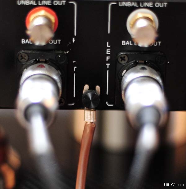

重要的一点还有在金属板上做一接地端子,将前级外壳的接地端与之相连。开声后效果变化明显,表现在:背景宁静、线条凝聚、音场深度增加。
jpg(2010/12/22 16:40:54 上传)
多谢版主加精!
原帖由 DEICIDE 于 2010-12-22 16:56:00 发表
怎样接地的 上个图片看看
从垫板底部中心处引出一条导线,向上接驳至前级的接地端子即可。
如下图所示,画面中间位置的褐色线就是接地导线。
jpg(2010/12/23 9:39:52 上传)
昨天重新处理了接地端子的接头,装了个Y插,好用极了!
jpg(2010/12/24 9:25:14 上传)
