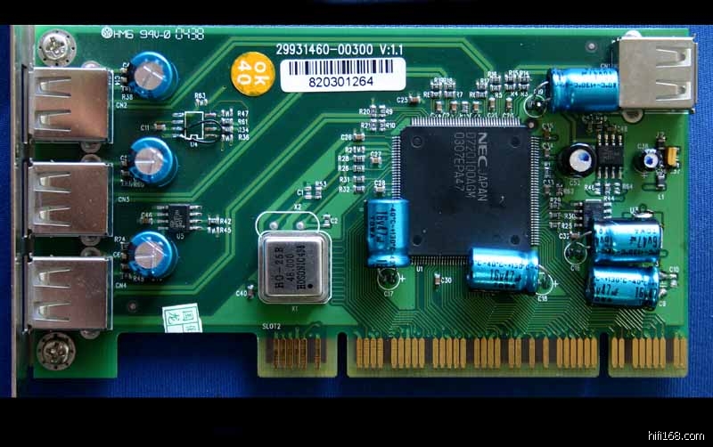

3台湾产,芯片同样是D720100ADM JAPAN 此卡台湾电容,48M四脚晶振,板上工艺也不错,15元很超值.声音也算通透、平衡,只是没有什么惊喜,主要是电容质素稍低,摩机换成日本TOWA电容,此电容声音不错,有贵气,中低频有一种特殊的味道,弦乐的表现不错.把3.3V供电IC换成LT1117 3.3V,换后的声音己超越新加坡黃钽版,今次摩板没有上贵价电容,有空再试.

用TOWA电容摩了一下(2011/5/18 20:53:53 上传)

其实四脚晶振那款也是很不错的,不过要把电容摩一下,我现在就听这片。新加坡的那个如果把板上那片3.3V供电芯片换成LT的会更好!
