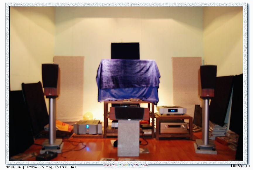

以下先显示环境改造前的器材与环境四周.
中小环境改造前的现状.照的相差了,将就看看!

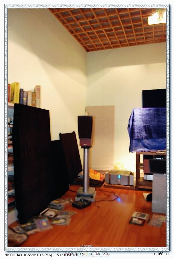

左侧用厚达30MM的黑海棉外露,吸味,对身不良.

旧环境的顶部!小环境这样做往往是难于化解驻波现象.

地板是复合木地板!音箱后墙两块厚厚的海棉吸音板.
回复: (拜访站33)实例改造完美HIFI新环境---中山小揽HIFI何单拿情结!
几个月前所用的器材如下,这里加了个影音器材,单拿中置,石材脚架照般富盛听音室的那种形状.
CD机是法国文豪CD3.CD机用石材垫付底部,阴冷之声,高频啸叫,不提倡,用木材还是比较理想的作法.
