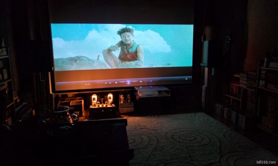

终于到家。
晚饭、洗漱完毕,陪小孩看会电影,顺便热热胆机…
