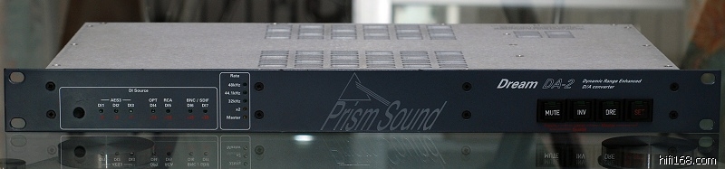

前面板很简单,左边是输入切换设定,以及输出电平设定,DA2的输出电平可以由+5db到+28db可调,右边是功能设定。

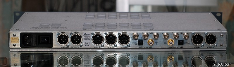

后面板是由左道右分别是模拟输出,数字输入,数字输出,DA2不但可以作为数模转换器,还可以作为数字——数字的整形处理器,这是DA2的一大卖点,因为Prismsound的抗jitte技术是业内的龙头,所以数字新号经过DA2的整形纠正后输出给数字母带记录是最完美的,另外DA2还可以作为系统母时钟输出,以保证母带时钟的同步。
大家留意到中间的那两组BNC的数字输入输出接口吗?这是标准的I2S平衡数字输入输出口左右声道数字信号独立,并且时钟信号也独立,属于仪器级别的数字接口哦~~~一般机器上见不到~~~如果你有他家的AD2才用的上~~~嘿嘿~~

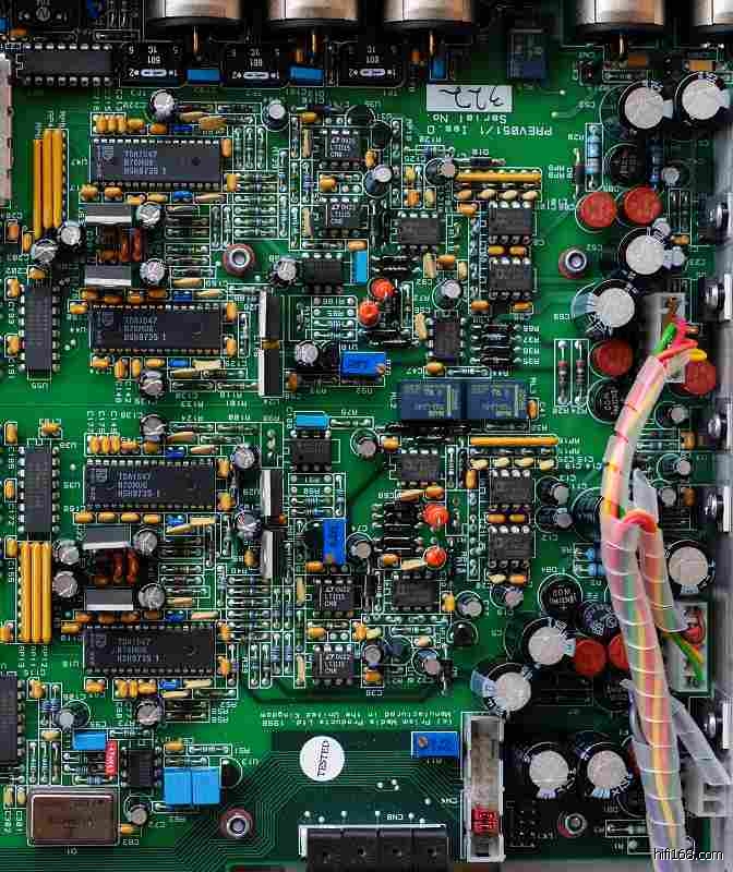

DA2使用的是模拟电源,这是生产时间上决定的,因为90年代开关电源技术还没有太高明,但也有不少人是只忠于模拟电源。DA2 的电路板分为3层,左边最上边一层是数字信号接收、整形、以及数字滤波器。
揭开DSP板,是两片SAA7350单比特流编码器,这是PHILIPS DAC7解码电路里的其中一个重要环节。7350板的下面那密密麻麻的IC阵就是DA2的数字输出转换电路。靠近数字BNC口的铁盒子估计是主时钟电路。
音乐与生活
右边的一大半电路就是DA转换电路——PHILIPS TDA1547 共用了4片,IV转换运放是LT1115,电压放大运放是OP275。
DA2的关键部件DSP板:
90年代初Prismsound已经使用FPGA+DSP作为数字滤波整形了,这是低jitter的关键,每家高端解码器都有自己的独门秘籍,就是这个电路决定了数摸转换的音质。解码IC谁都能买到,这个数字DSP的程序就是自己的秘密~~~~

       1987年,飞利浦公司首次推出采用数字比特流技术(Bitsream)的单比特DAC芯片, 它为高性能低价格CD唱机的出现奠定了坚实的基础。1991年9月推出的DAC-7将比特流技术发挥到淋漓尽致的地步,同时还保持了合理的价格。音响史上有众多采用DAC-7的名机。如飞利浦的LHH-900R,800R,300R,951。马兰士的CD-72,CD-17,CD-23。麦景图的MCD-7007。先锋的早年旗舰PD-T07。meridian的602/603,还有几乎所有欧洲数字音源厂家如Rotel,Altis,Deltec,Revox,Studer等都在其旗舰系统中采用DAC-7。进入21世纪之后,TDA1547依然锋芒未减,目前世界上最高级的SACD唱机——马兰士的SA-1仍然采用DAC-7,令世人不得不对DAC-7再次侧目。 迄今为止,DAC-7仍然是飞利浦最高级的比特流DAC芯片。在飞利浦的产品手册里,是这样评价DAC-7的;拥有顶级性能的双声道数字比特流DAC芯片,1Bit数字模拟转换器专用,使用DAC-7可以轻而易举获得高保真的数字音频再生。DAC-7非常适合用于要求高质量的CD和DAT播放器,或者用于数字放大器和数字信号处理系统之中。这样的评价非常中肯。 DAC-7包括TDA1547和SAA7350 , 因为过取样和噪音整形电路制造出的大量高频数字信号会对TDA1547中的模拟电路造成干扰和调制。所以将配合TDA1547的三阶噪音整形和24倍过取样电路单独设计于SAA7350之中。这也是TDA1547成功的最关键之处。现在飞利浦又对SAA7350加以全面改进,将数字滤波器也集成进来,新型号定为TDA1307,仍然是专门配合TDA1547的芯片。不过TDA1547和TDA1307合起来叫DF7。 TDA1547采用了双极组合型金属氧化物半导体工艺。在数字逻辑电路方面,采用最佳的时钟频率,可以减少数字噪音的产生。在模拟电路方面采用双极型晶体管,可以使运算放大器获得较高的性能。在电源供应方面,TDA1547费尽心机,首先是模拟电路与数字电路分开供电,在数字电路里面,高电平逻辑电路与低电平逻辑电路分开供电,并且都是左右声道独立供电。内部总体结构方面,TDA1547采用双单声道设计,彻底分离,输出也是左右声道独立输出。 TDA1307可以接收16、18、20bits格式的信号,输出音频格式32bits。内置接收界面,去加重滤波器,采用8倍过取样有限脉冲响应(FIR)滤波器,3阶或4阶可选型噪音整形电路。标准型芯片信噪比达致当今最高的142dB,动态范围高达137dB。 马兰士的SA-1将DAC-7最完美的运用,它采用四片TDA1547和TDA1307构成全平衡电路。模拟放大部分采用马兰士高级机型里大量使用的HDAM。
上面的介绍可以看到,DAC7的组合从89到2000年后SACD的出现都在使用,其中道马兰士的旗舰SACD机SA-1中才使用到4片1547,其实1547使用一片就已经是足够解码立体声信号,为什么使用到4片?我们可以从图片上看到——DSP版上的数字接收IC CS8414使用了两片!SAA7350同样使用了两片,这是典型的全平衡数字信号的设计,但照道理1547用两片已经是全平衡输出了,原因就是动态范围,为了追求更高的动态范围,Prismsound的设计师吧1547做了两倍的叠加才得到了114db的动态范围。当然,从技术指标上DA2不如比他便宜一倍的Orpheus,但这是我见过最豪华的DAC7解码器~~~~可以说是发烧到极致~~~~

右侧四个方形按键, 可单键控制,亦可组合控制.单独控制分别是:MUTE,静音模拟输出;INVERT,左右声道反转相位;DRE,数字模拟输出皆切换到动态增强解码模式,可将由AD-2或AD-124已DRE编码的数字信号解码输出;左侧圆形Select圆形按键可在7个输入端口中切换输出信号的输入源;SET+MUTE,可选择静音输入端口,这样在切换输出监听时就不会打开不必要的输入源的监听,select切换端口,MUTE键打开或关闭端口静音;SET+MUTE+INVERT,进入Split96模式,可使用select按键选择是否在DI2和DI3使用双线模式,也就是说输入两个44.1/48KHz信号,以让设备工作在88.2/96KHz状态下(数字输出也变为88.2/96KHz);SET+INVERT,进入输出电压选择模式,可使用Select按键在+5dBu到+28dBu范围内以1dB为单位切换选择,如果需要更小的调整,可以再按着INVERT不放,用Select按键在-0.05dB到-0.95dB范围内微调,该设置将在下一次调整输出电压时自动归零.SET+DRE,进入master模式,DA-2默认处在时钟slave模式,侦测数字输入信号采样频率来调整自身时钟,通过自身时钟重新优化输入数字信号,进入master模式后,DA-2将不识别输入信号格式,强制工作在指定频率,你可以用时钟线连接DA-2的时钟输出,以使下级设备使用DA-2的时钟信号.
