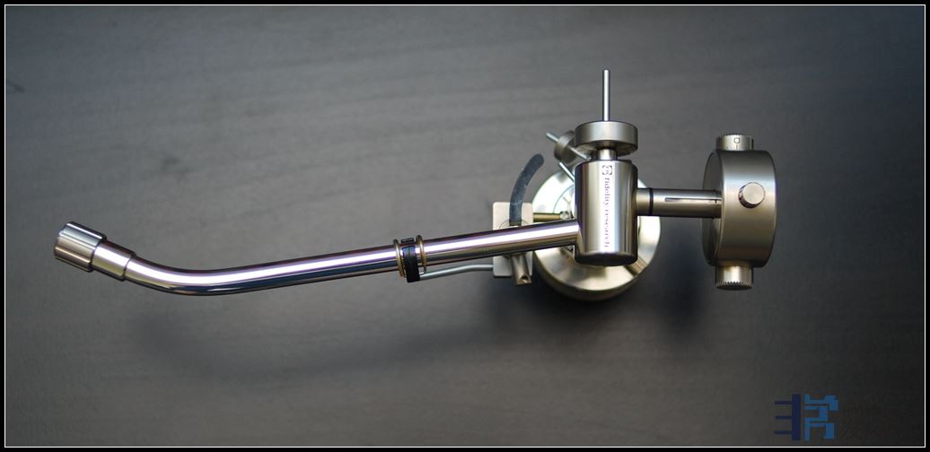

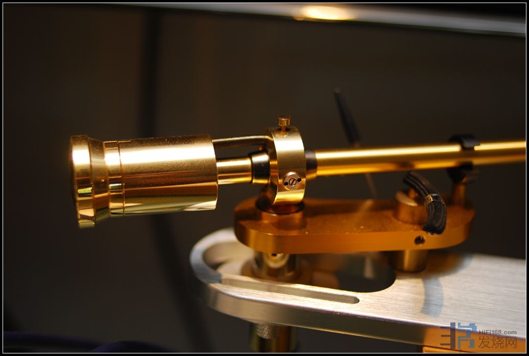

还是聊聊想说的吧,这十来年玩黑胶路上使用的最久的唱臂恐怕就是这支日本唱臂大神池田勇的Fidelity-Research FR-64S唱臂了:
FR64系列分三个型号,除了上边的FR64S,还有FR64普通版,他和64S最大的不同是侧平衡锤是圆饼型而不是64S的圆柱形,更重要的一点是64内部的臂管线是铜线,而64S是纯银线,所以S代表Silver的意思:
还有一款黑色FR64fx,他的材料是铝合金不是64S的不锈钢,主要是为轻型唱头设计:
另外不得不说的是FR64S的大哥FR66S,外观与64几乎一样,是12寸唱臂,配有可升降VTA的唱臂底座,由于产量稀少,已经是世界最贵的唱臂之一,目前二手价格超过5万人民币:

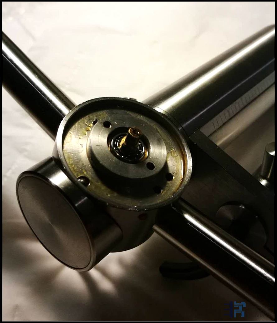

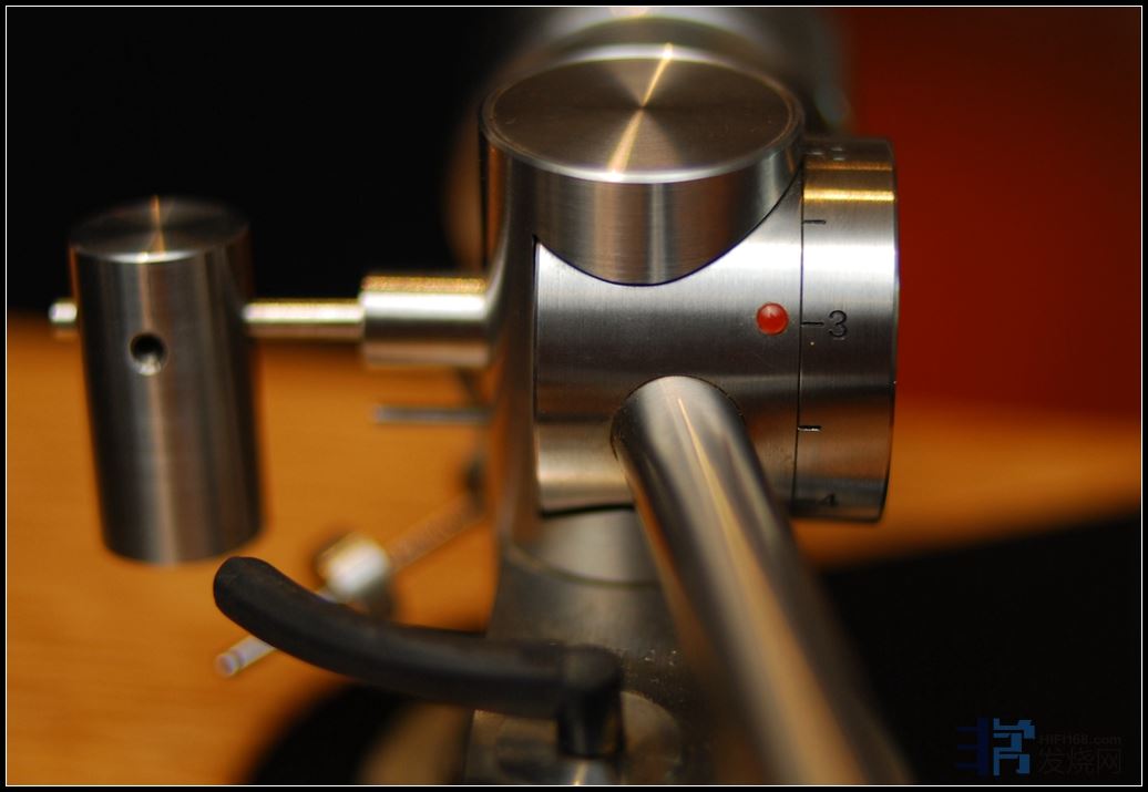

FR64S的针压刻度轮位置在支点轴承上,打开刻度轮可以看到类似发条的结构,用以给唱臂中心轴施加固定拉力,在使用过程中发现FR64的发条结构能长期稳定而且针压及其准确:
拿下发条轮可以看到FR64的中心轴承:

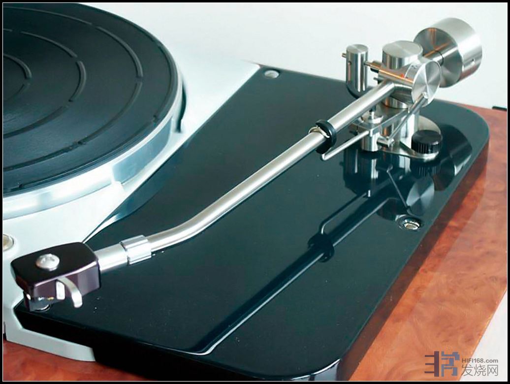

这是其他两个常见的动平衡方式,类似Ortofon的RMG309用弹簧拉力来改变支点与尾部的平衡给唱臂前端施加针压:
类似EMT另一种弹簧拉力的方式,下图是杰士铭仿制的EMT 997 香蕉臂:

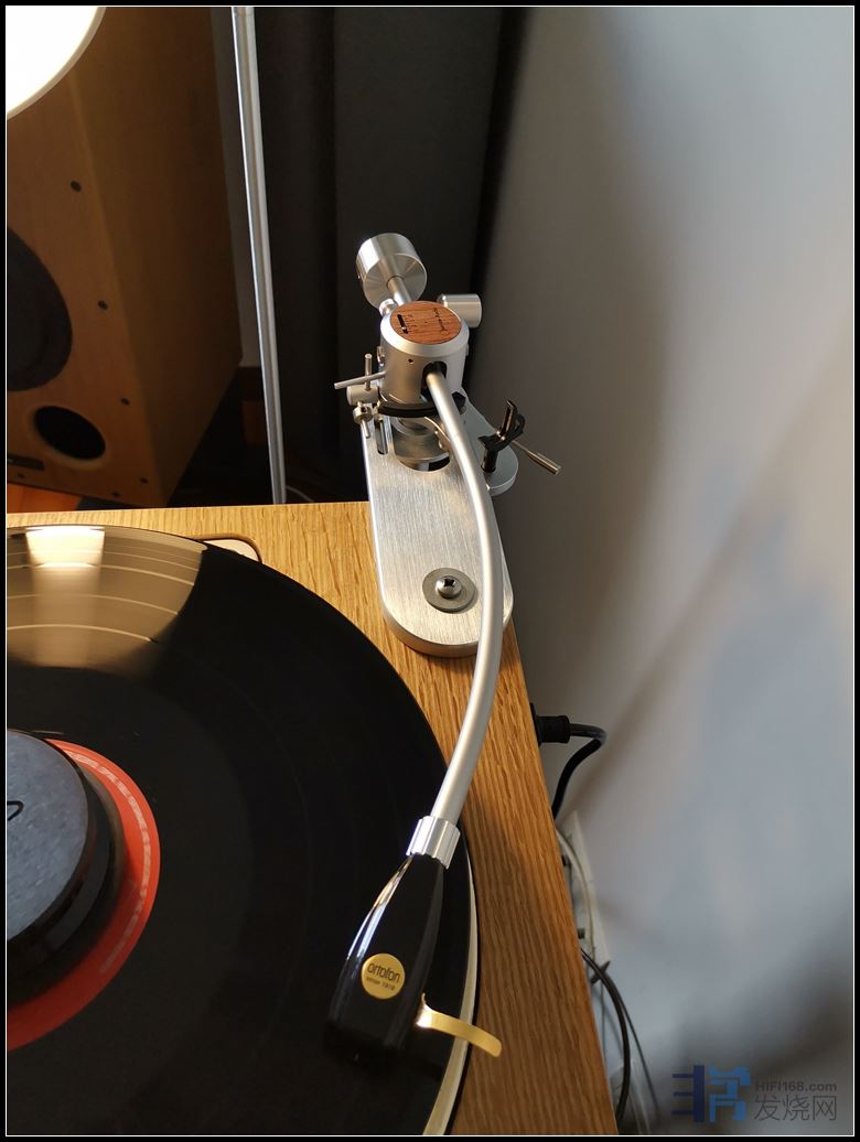

下面我用简单的图片过程来讲解一下FR64S唱臂的调试方法,首先是把唱盘盘面调水平,再调整唱臂板使得唱臂座水平并尽量垂直于唱盘盘面,注意这是调整所有唱盘唱臂的首要工作,否则后边做的全白搭:
然后唱头装上后,将唱臂针压轮归0:
再调整尾坨的位置使得唱臂在悬浮状态保持绝对水平,可以用VTA规尺量臂杆,这个水平调的越好,后面施加的针压越准:

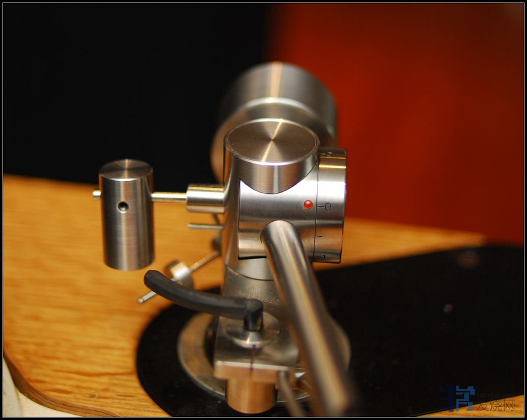

静态水平调整好后开始调整动态水平,这是弯臂杆必须调的项目,为了解决SPU唱头不能调补偿角,必须使用弯臂管,但是弯臂管会带来支点轴承水平受力不均匀的问题,所以多数的弯臂管唱臂会设计侧平衡装置来抵消支点臂的水平位移,调整侧平衡锤主要是在支点臂在水平的时候观察唱臂会不会左右移动,假设唱盘和唱臂的水平都调好的状态,唱臂向盘心内移动说明侧平衡锤需要外移,如果唱臂向外部移动说明侧平衡锤需要内移:
调完左右平衡这一步还没有完,还需要调上下平衡,也就是说当唱臂在上下起伏的时候也需要有相对的平衡点,FR64S的上下平衡需要将唱盘前端及后端抬起2-3CM,观察唱臂是否会移动,如果会的话则调整侧平衡锤的前后角度来使得唱臂仍在水平的状态:
再将后端抬起观察唱臂是否会左右移动:

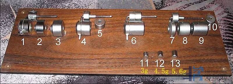

每一款弯臂管唱臂都有调整侧平衡的工具和步骤,这方面我见过最复杂是SME 3012唱臂的侧平衡锤的计算公式,平衡锤支架左右伸缩刻度(调水平平衡),前后挂锤刻度(调上下平衡)的计算和选用,我觉得初学者直接就晕菜了,还是池田勇的FR唱臂简单点哈,这是SME 3000系列唱臂的侧平衡调整方式:
这是SME3000系列不同型号的平衡锤配置:

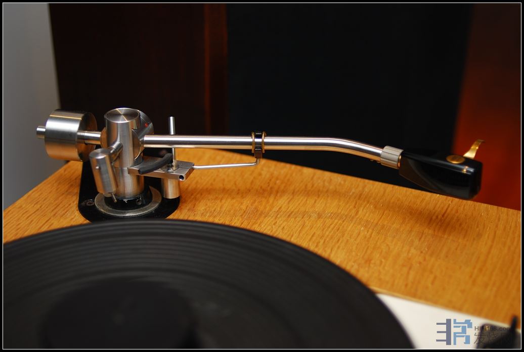

闲话不说,这是FR64S动平衡全部调整完毕后的状态:
注意以上所有动平衡调整都是基于针压刻度在0的状态,在动平衡调整完毕后我们接下来将针压刻度盘拧到唱头推荐针压值,SPU Royal 推荐值是3克:
用针压计检查是否准确,以下不是作弊,我的FR64S唱臂针压刻度绝对值真的在正负0.01克,而且我装过多个不同重量的唱头都是如此,当你旋转到每个刻度值的时候手感能感觉到每过一个刻度都有清晰的卡位,这种工艺精度足以对FR64的设计师下跪:
