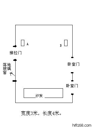

房间及摆位如图,A、B两点为音箱的位置,现在感觉混响时间太长,房间里不能放置太多的家具,不知道该怎么处理?
jpg(2010/5/29 15:13:55 上传)
现在已经住进去了,装修是不行了。
不是驻波,就是延时,拍个巴掌,估计混响时间有0.7秒左右。
原帖由 贝多芬蒋 于 2010-5-29 21:39:00 发表
顶上要扩散,侧墙几个反射点和前后墙均要做吸音处理,地面铺地毯墙角放吸音拄(离墙).音箱与后墙的侧墙之间一定要安置1块二次余数扩散板,只有她才能帮助你营造一个完好的声场,随后才能有平衡好声.
扩散板是要放在音箱与后墙之间的侧墙上吗?一边放一块?
因为都是光墙,地面也是花岗岩的,所以我想先买块挂毯,挂在右侧的墙壁上,地上再铺块地毯,就是不知道地毯铺在音箱前面,还是铺在沙发前面?
谢谢各位!我想先铺几块毯吸一下,再在音箱之间放几盘绿色植物,顺带做一下扩散。
