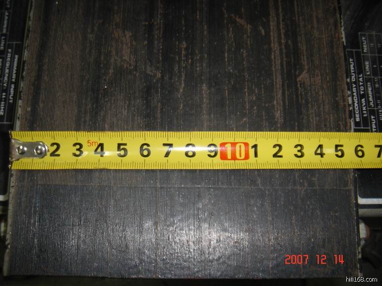

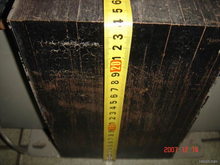

买了两头牛(5000W)准备做隔离电源.

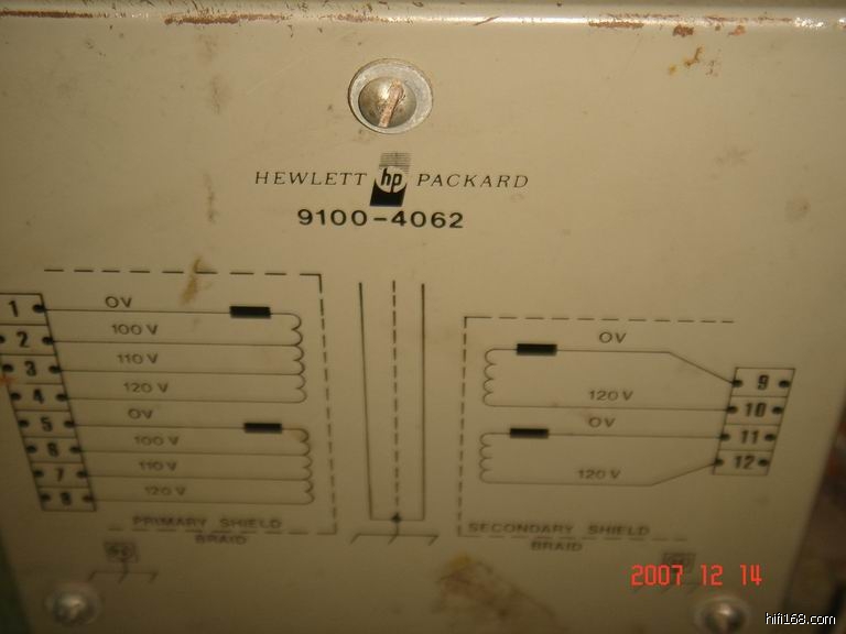

HP隔离牛,这个记得好像是可以接成平衡式供电的,声音还可以.
这种是我看过5000W中三围最大的,超过一百斤.

干净的电源也是好声的重要一环,再加上我的电压偏高,超过240V,此牛有多种电压选择,用它来降降压,一物两用.

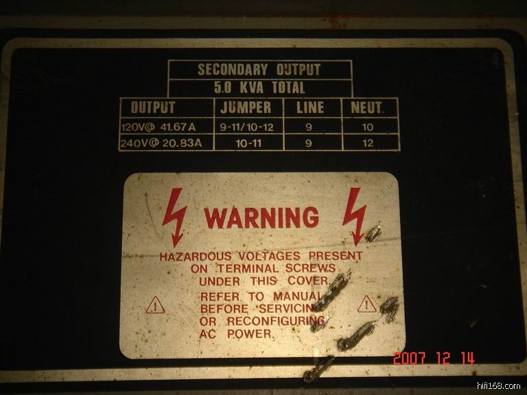

什么叫平衡电源......
这个是120V+120V进,120V+120V出,应该接成平衡的.
