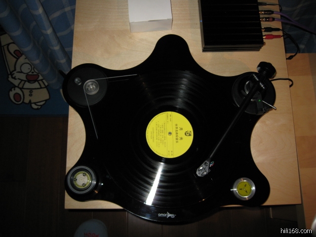

周三去了NJ. 以前看了很多有关Amari LP唱机的介绍, 一直心仪 LP-200. 匆忙之中在老板的鼓动下拿回了一台 LP-90, 而心里一直以为这是网上所见的LP-100的配置和销售价格.
用了两个小时组装. 20多年前收集的两张LP终于发声了.
爆豆声不绝于耳, 且左右开弓. 声音清丽, 质感, 文雅, 但没有厚度. 也许和唱片有关. 对于新手来说, 能顺利地出声也不错了.
好笑的是, 唱臂的起始位置太靠中心, 居然没办法放前面两首曲子.
玩LP, 从现在开始.

唱臂装的=不对.
角度太小. 不过调整起来也容易. 昨天没有时间. 所以没有调整. 没有针压计,不知道如何调针压的螺母位置在哪合适. Ortofon 2M 红色唱头推荐的针压为1.8克.
唱片脏了, 不好清洁倒是大问题. 另外只有区区两张LP, 真不好意思.
MC据说要比MM唱头技术上有优势. Naim的参考级唱放只针对MC. 所以应该上.

请上张图片(平面图), 我好按照U2兄的图片调整. 唱臂固定好. 我需要这个起始位置和针压调整旋钮的位置.
谢谢!
另外U2兄的针压是否是1.8克呢?

LP-90

90的转盘十分平稳, 即使仔细看也感觉不到圆周有变化. 像我这样的生手靠个水平尺装完了声音相当到位, 还是不错的.
包装十分可靠, 全部由泡沫固定, 没有任何空洞的地方. 从五米高度抛下也不会有太大的问题.
但90有些地方应该改进.
电机上的皮带轮靠三个螺丝从三个方向拧入夹固. 无论如何仔细和同步, 固定后的皮带轮总是高低不平, 转起来歪歪扭扭.
皮带是用胶水连接的, 很手工.
唱头连线太太细. 看起来十分脆弱. 连接到唱放的线太长, 而且是鸡线. 而这些, 已经固定了, 恐怕想换都难. 倒不如直接在唱臂边做两个输出口, 由用家用稍微好点的信号线.
唱臂和底盘的固定靠两个螺丝从两个侧面夹固. 反复调整会伤了螺纹. 既然有了螺纹, 为何不提供固定的螺母?
唱放和调速的独立电源看起来相当的so so. 倒不如将盒子做大点, 直接做进去.
说明书是个手工装订的复印本. 哦, 使不得. 只说了几个步骤却全然不告诉用家如何调整, 还是全英文. 要不是学过26个字母和懂点机械原理还真不知所云. 也许Amari要求销售者负责装配吧. 那样倒也情有可原.
很多知名的品牌对其无论怎么低档的产品, 在成本增加不多的细节上都会一丝不苟, 替用家考虑好, 让初级用家很难有不良的印象和批评的地方.
区分等级靠内在的东西, 如音质, 部件的质量,配置. 这样一来, 既将用家引进了门, 又给品牌树立了良好的口碑.
