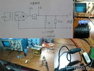

今晚有空,搭了一个简单的线路,对不同滤波电容下充电电流的脉动情况做一定性测量,初步得到结论。图中,在A/B两点测量0.25欧电阻两端电压的峰峰值,即反应了整流桥对滤波电容的在线充电电流。负载电阻为91欧,实际电流约为150ma。
回复:不管黑猫白猫声靓为正——拜访一位音源前后级玩供电的烧友
1、滤波电容Cx=1000uF时,取样电阻两端AB的脉冲电压峰峰值为0.21V,输出的纹波电压为1.4V。2、滤波电容Cx=10000uF时,取样电阻两端AB的脉冲电压峰峰值为0.24V,输出的纹波电压为0.16V。
结论:在桥式整流单C滤波电路中,电容增大,桥式电路对整流电容的充电电流脉动幅度增大,输出电压的交流纹波(滤波残余)大幅减小。
谢谢支持。
电源变压器选用50W控制变压器,负载耗电不到3W。
总功耗大,充电电流脉动幅度就增大。 ,因为电源除了充电,还要给负载供电。
从上述试验中可以看到,负载电流仅仅100-200mA,滤波电容选用1000与10000的纹波差别竟然如此大!如果电路中不用稳压电路,或者不选用高共模抑制比的放大电路,电源的脉动电压将会有严重影响。
回“松香味”“开心果”二位,我说一下我的看法:对于纯电容滤波电路,大家理解的,可能侧重点不同。当滤波电容增大时,输出纹波确实会很大程度上会减少,尤其是电容容量增大的开始阶段,负载两端的纹波会很大程度的减少。但是根据负载电流的大小,这个电容增大到一定的程度,纹波减小的程度在变小,而为这个电容充电的电桥输出的脉冲电流倒是会越来越大。
也就是说,电容增加到一定程度,纹波倒是没见减少,充电脉冲倒是实实在在的增加了。
那么,这个脉冲充电电流会不会无止境地增加???不会,因为变压器存在内阻(包括次级绕组的电阻,初级绕组的映射电阻和铁心的磁阻)以及二极管的电阻,,,这些电阻将会最终限制这个脉冲电流的幅值的增加。这只是一个量的分析。
至于对线路的影响,首先在供电电压满足要求情况下,纹波是第一要求,纹波减小到一定程度,对电路的影响微乎其微,我们说电源是合格的。
其次,,变压器和整流桥对滤波电容的脉冲充电电流,其幅值的大小,理论上和实际应用上,很难对器材的线路施加影响,即使考虑其射频效应,作为100Hz的脉冲频率,其辐射也是相当有限的。作为发烧友,惯于考虑的周详,在纹波满足线路要求的情况下,尽量少用过大的滤波电容,减少这个脉冲电流,也是有益无害的,起码,对于保障二极管的正常工作是有好处的。对于布线不合理的整流线路,减少流动的脉冲电流,也是减少噪声的一种措施。
