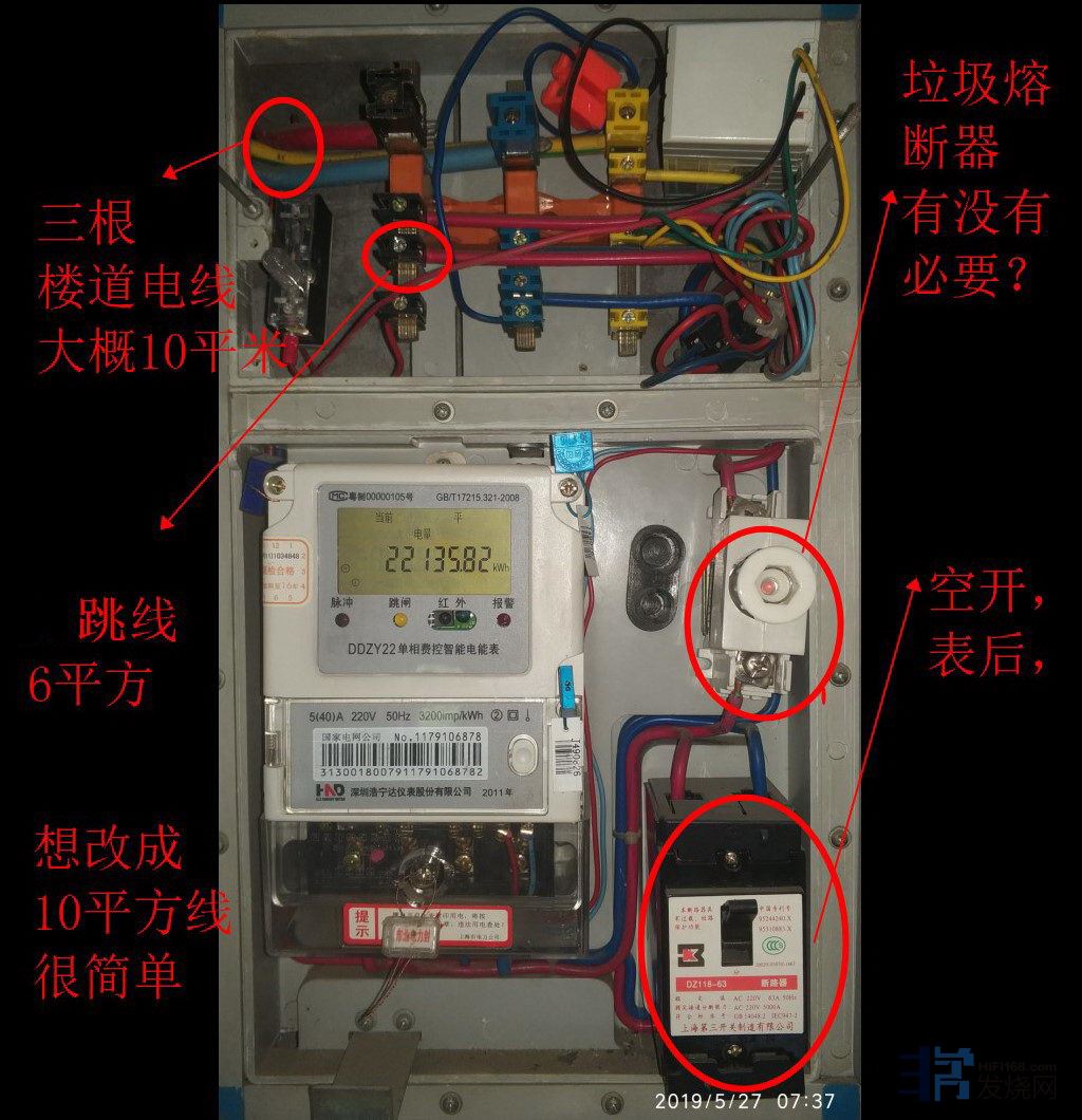

目前下决心拉专线,看了帖子说说自己的情况,请大仙解惑!
1:电表前的熔断器太垃圾了,可以直连吗,不能直连打算换一个63A的德国Wohner(维纳尔)熔断器底座110元,保险丝用慢熔美国BUSSMANN 16元。(图一),熔断器还有更好的选择吗?
(167.88 K)
2019/5/29 12:44:28
2:我是直接从电表出线孔拉线 还是走表后 空气开关拉线好?
3:楼道电表就在门口(图片2),在红圈位置打个多大的孔比较好?

大神,今天我看了电表的出线孔,大小不够 塞不下2根6平米+1根10平米的线啊,一个火线插孔要插3根线,真插不下貌似。。。。
