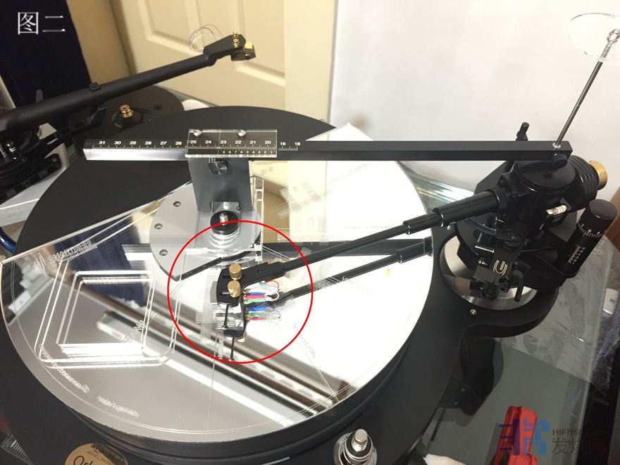

【图一】唱臂有效长度是死的(循轨角是死的),但唱臂座是活的可以前后滑动,这种情况下轴距是活的,A点B点也是活的,超距也是活的【图二】唱臂有效长度是活的,但大部分唱臂座是死的(这种情况下轴距是死的),A点B点可变,循轨角可变,有效长度可变,超距可变

如果是类似SME 的唱臂(图一)
唱头安装位置不可调(有效臂长也是固定死的)
那就要靠后面的臂座滑动来对A.B点(图二)
这时候轴距已经不存在

所以要用不同的曲线都试一下Baerwald Loefgren  Stevenson
看看能在正切状态对哪个点就采用那曲线
使用这种唱臂在调整A.B时很可能有一点对不到正切点
这个时候建议以内圈为主来调整
在调整滑动SME臂座时
举臂器一定要抬起来再前后滑动唱臂

如果唱臂是那种唱头盖有前后滑动的长条螺丝孔
而且后面也可以调整唱臂板不同安装位置(图五)
这个时候建议尽量采用原厂的轴距
然后用唱头盖部分来调整A.B点(也就是循轨角度)
这时候因为可以准确调整正切点
所以一定要调到准确正切位置
以原厂的A.B点为主来调整
当然也可以试试看另外两种曲线
如果在调整另外两条曲线时对不到点上
这时候可以调整后面的唱臂板安装位置
改变轴距来以达到调整其它两条曲线的条件
A. B点调整准确之后
超出唱盘轴心的距离就是正确的超距
所以讲超距随着不同的曲线调整数据都会有所不同
使用德国的DR. FEICKERT或Acoustical Systems调整规尺(最好用的是Acoustical Systems那这一切调整都变得非常简单
使用Acoustical Systems规尺可以在不知道原厂数据的数据的情况下下轻松调整到非常准确
