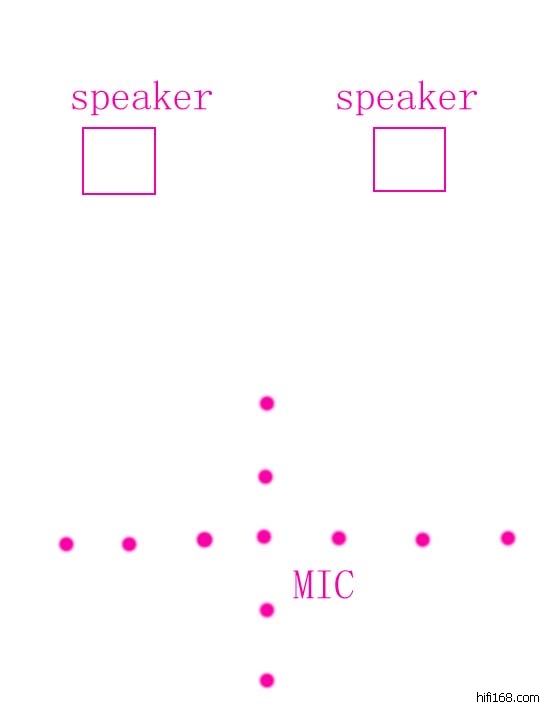

不必客气,我也不是老师,只要你有兴趣我也愿意讲,因为很多老烧他们岁数都大了,他们对科学没兴趣。我说的这些并非我的自己的理论,而是很基础的声学常识。

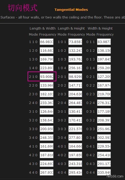

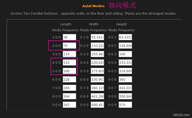

这张图主要是其中一种测量方法,我的房间尺寸是深4.5 宽3.1,高2.7米,先利用一些计算器计算驻波频段如下表,无论怎样挪动mic,驻波的频率的位置不会变化,这是我用来排除哪些频率是共振,那些频率是扩散的方法,因为共振的频率采用扩散的手法无用。而扩散的频段挪动mic的位置频率就会变化。像我这样小的房间,按照公式计算来说,共振频率在300或400Hz以下。
回到你第一页的计算器,可以看到房间模式ROOMMODE是用黑和白色的表示的,黑色区域表示声音最强,白色区域最弱。若将MIC放置在白色区域内,那么这个频率的频响曲线反应的是谷。也就是听不到。反之亦然。房间模式=驻波=模态共振,它们的意思都是表达当波在小于其波长的空间内传播,产生的共振声学效果,音箱内部也有共振,频率比房间还要高。

关于测量,我觉得要学会正确的测量方法,正确的测量方法不是把MIC放在听音位就完事。如果是这样的测量结果,将很难有参考性。
