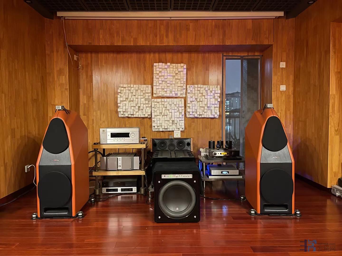

短边后面落地这么大面积窗,真是低频跑掉不少了,要么砌半墙(红砖),要么换更大口径喇叭,要么加个低音炮(我有类似经历,解决挺彻底),否则,低频不够,声音不平衡,怎么听都不舒服,另外我感觉你那个窗帘布感觉挂得太多了,不知会否声音吸收太厉害,不活跃。

曾经,我对别人说加低音炮玩hifi的做法,都会嗤之以鼻,心理上严重抗拒;但如果环境或目前器材受限,其实是一个挺好的解决方案。
