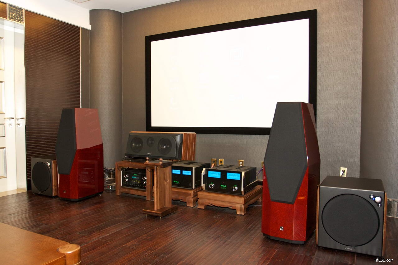

去年最大的收获,是拥有了发烧二十几年都未曾听过的好低频,小有心得如下:
●双炮比单炮好,而且不只是好一倍。
●双炮,不只是AV的需要,Hi-Fi更加需要。
●单炮要找炮位,双炮只需摆在左右音箱两旁。
●双炮要出好效果(邻居不投诉),必须Bypass直通(关闭EQ、相位、Crossover等功能),做好Audyssey房间声学校正。
●数字功放与模拟功放在音质上的巨大差异,同样适用于低音炮。用380的功放推PB13U,效果出人意料的好,PB13U好像变大了几倍。
●两个380(模拟功放),完胜一个PB13U(数字功放),L先生的独立影音室,已从单炮升级为双炮。
●好低音,很贵!两个380+Audyssey,可能是目前性价比最高的低音解决方案。
详细的故事,请期待《家庭影院DIY攻略》5.0版。

电子分频+房间声学校正,是双炮出好效果的前提。如果只是纯粹的加法(书架箱加炮、落地箱加炮),可能会因为驻波严重,低频越多越难受,而不是越舒服。
如果有准确的分频和声学校正(下同),无论是一号,还是八号,加炮都会更Hi-Fi。至于一号加炮vs八号不加炮,就要考虑用什么后级来推一号和八号:
一号8Ω、87dB、10~100W,八号8Ω、86dB、100~500W,380炮4Ω、350W。
如果一号用100~200W,八号用300~400W(大概是8Ω100~200W+4Ω350W),一号加炮应该>八号。
如果一号用100~200W,八号用500~600W,那一号加炮看电影>八号,听音乐可能各有千秋。
以上纯属想象,没有真正实践过,仅供参考:)

昨天到e版家拜访,双炮虽然放在一起,但炮位选得对,顺利隐身,开到0dB影院标准音量,效果十分震撼,至少可以超越半数商业影院。
而且低频虽然震撼,但驻波并不明显,完全没有胸闷或其他不舒服的感觉,e版说单炮时驻波反而更突出。可见,驻波的形成,除了空间结构之外,还与音响的能力密切相关。
如果能力不够,控制不住,动作就会变形,声音就会失真,失真的低频通过驻波叠加,就会变得更加浑浊轰轰然。反之,如果能力足够且留有余量,控制力强,动作就不会变形,失真就少,即使有驻波叠加,也不明显。
e版的Hi-Fi和AV是分开的,AV的左右和环绕虽然都是小音箱,但并未影响整体效果,特别是人声和低频的密度感、影院感都很强,再次印证了影院的核心是中置和低音炮,重点把这两个环节Hi-Fi了,整体感觉也就Hi了!
Hi-Fi的家庭影院,不一定要很贵,但三大要素:旗舰级AV功放、Hi-Fi的中置、两个Hi-Fi的低音炮,缺一不可。
