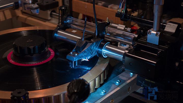

这臂难看,粗糙。从构造上一看就知道是不懂臂设计原理的人搞的。这空气轴承看上去象碳多孔材料的,如果是这样,这个过滤系统是根本不行的。

前面介绍了正切臂在安装时水平至关重要。欧博这款气浮正切臂在调整唱臂平衡上有个很贴心的小设计,在唱盘整体已经调平而唱臂还未水平的情况下,通过调整唱臂板上的一个小顶丝,就可以独立微调唱臂的水平。在使用中,我感觉这个小设计非常人性化,值得赞一下!
YangDs 发表于 2016/10/7 11:19:12
这样的设计太糟糕,不负责任。

看看我自己做的臂是怎么调水平的。照中右下角有刻度处。
