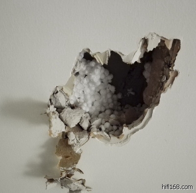

我正在改造听音室,原先的房间有点奇特,什么样的音箱、功放都推不出好听的低音,我目前的音箱是
法国三角 珍尼斯-四重唱
,功放是音乐传真
M6i
合并,起先怀疑是功放推力不够,为此,先后搬来过
斯巴克
9084D
前后级功放、金嗓子
A-65
试听,越听越糟,后来怀疑是听音环境有问题,(长
米、宽
米、高
2.6
米的半地下室,除地砖外,另五面为石膏板空腔
公分填泡沫材料)。
(73.23 K)
2015/5/16 16:48:26
(78.89 K)
2015/5/16 16:48:26
目前正在改造之中。

附改造前后示意图,天花板已经修改为扩散为主。
请各位指教。
