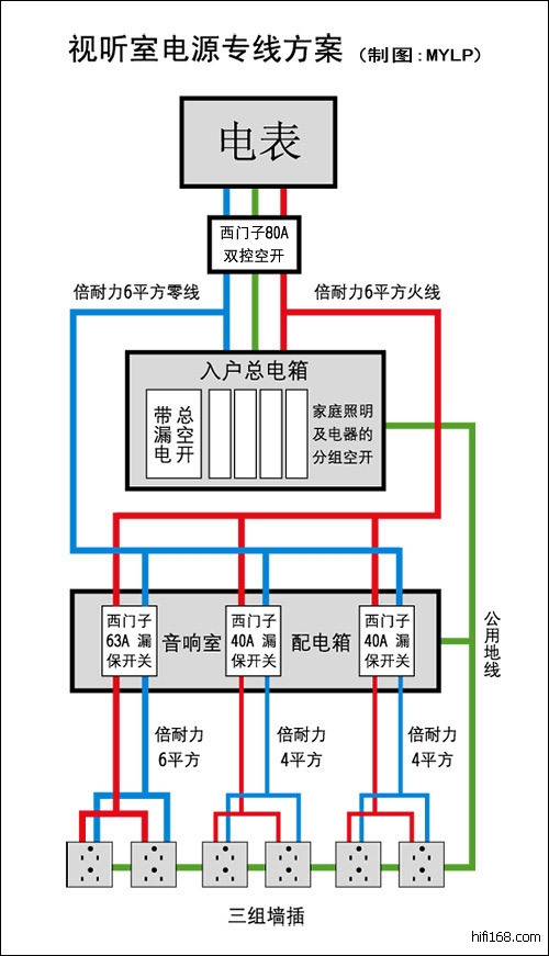

这是在下的专线布线图。。没条件做独立地线,只能使用公共地线,这是个很无奈的事情,有没有针对高层住宅的改善地线质量的方案呢?
