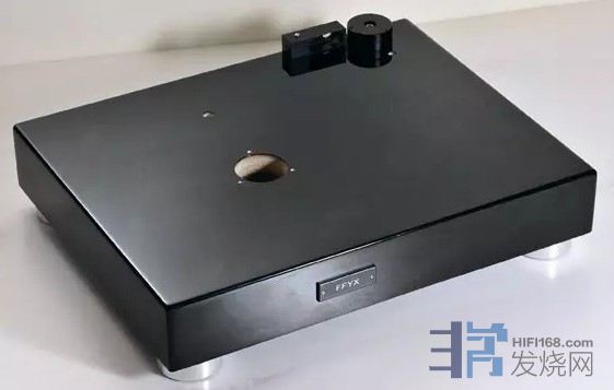

定位入门级的T4也分为磁浮轴承和T4a气浮轴承两个版本,型号后缀的a就是Air空气的意思吧。现在的FFYX菲凡唱盘不再使用Y型底座,而全部采用了常规的平台式底座,T4的底座厚达70mm,采用HDF高密度板实心打造,表面以烤钢琴漆处理,端庄稳重。HDF木材制造底座有什么好处呢?首先是对谐振的有效抑制吧,这点和音箱使用MDF/HDF板材制作箱体的道理类似。在容易获得、容易加工、对震动控制等因素考虑,HDF是制作黑胶唱盘底座的上选,因此很多更贵的产品都使用这种材料。另一方面,底座越厚越重,无疑更有利抑制震动,在这方面FFYX T4是下足功夫的了。

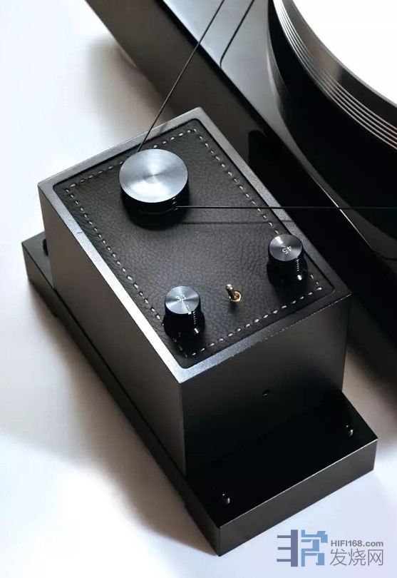

T4虽然定位入门级,却依然采用外置马达皮带驱动这种既简单又卓有成效的结构。T4采用型号为Mini MA11的高精度马达,马达安装在扎实厚重的底座内,本身就具有良好的避震效能,马达底座的4脚采用内六角螺丝可调设计,从而能够精确调整马达的水平状态。这个马达提供33 1/3转和45转切换及微调功能,电源为外置设计,更减少了内部的干扰。通过在不同时段,不同用电状态下实测,这款Mini MA11高精度马达的转速稳定性还是不错的,官方的实测速度误差<0.1。

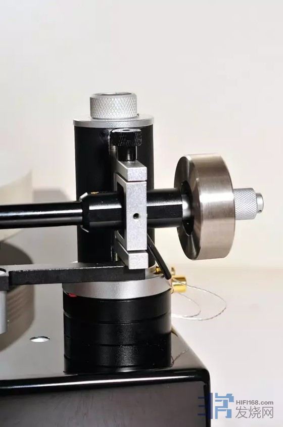

T4原配FFYX研发的12吋AB51高精密三支点唱臂,这个规格在同级产品中也是绝无仅有的,其它同级唱盘大多配备9吋的唱臂而已。9吋和12吋的区别大吗?当然大。支点唱臂运行轨迹是在唱盘上划一道弧线,唱臂越长也即这段弧线的半径越大,那么弧线就越接近直线,这直接影响唱头循迹角度误差的多少。理论上,唱臂越长,这种误差就越小,从而播放时碟片外圈和内圈的失真就越低。但是,假设臂管的材质是一样的,那么唱臂越长质量就越大,那无形也影响了唱臂循迹的顺性,令一些微动态表现不如轻唱臂。这些利与弊的权衡则全靠设计师取舍了。这款AB51唱臂采用铝合金材质臂管,外面以黑色处理,敲击臂管可发现内部经过阻尼处理。关键的支点轴承采用NMB高精密度四点支撑轴承,确保容易调整和使用的稳定性,并且提供灵活的循迹能力。AB51的特别之处还在于采用VTA实时可调设计,只需扭动唱臂座上方的旋钮就可肆意地升降唱臂,甚至能够在播放的途中随时微调也不影响唱头的循迹,这项设计非常方便实用。AB51的唱臂座采用三点固定螺丝,可调整唱臂的安装角度,唱臂座管身表面蒙皮处理,美观的同时也吸收谐振。
可以通过AB51唱臂上部旋钮精确调整VTA,可以边听边调

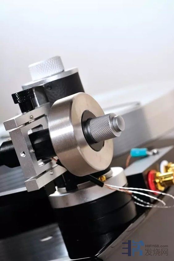

AB51的臂管线为纯银材质,素质非常高,而且是一根过从唱头接头直出到外置的RCA端子,确保微弱信号尽可能少丢失。你知道吗?有些唱臂采用可拆卸的唱头架设计,优秀的出品大概能保证不错的传真度,但某些廉价的制作却不敢恭维了,都不知道多少微弱的音符损耗在几个接点上呢。现在很多唱臂都采用5Pin针插的唱臂线连接,想换信号线的话只能选择专用的唱臂线。但T4的设计采用了常规的美国CMC RCA端子输出,玩家可随意使用手头的线材进行调声,无疑更显方便好玩。唱头端接线端子为3μm厚度镀金处理,经久耐用,唱头盖为铝合金一体成型制造,避免谐振。AB51唱臂的配重锤设计非常特别,可通过后部复合配重结构旋钮精密调整针压,即使手上没有针压计,也可借助这个精密的刻度才调整的参照。我实际测试过,其刻度的准确性达到误差0.1g的范围,非常靠谱。另外,看似简单的唱臂轴承的顺性是非常高的,这点从调整抗滑力的过程可了解得到。
