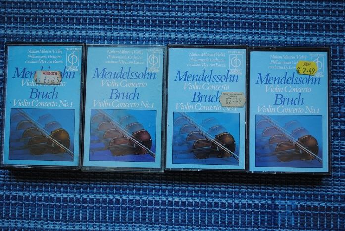

磨损可以忽略不计的。相反,磁带要常用才会正常运转,长时间不用,带基长时间卷在一起,会发生化学变化,产生发粘情况。
我们现在听到的原版磁带,都是用了20-30年的,甚至近40年,音质依然完好。磁性材质最易保存,从原理上讲都超过黑胶和CD,所以也是母带(模拟和DAT)都用磁带为平台的原因。
从类别上讲,70年代的老一类,确实毛病多一些,问题多在容易掉粉,尤其是潮湿天(这种情况我不建议播放),80年**始的二类带或者120偏磁的CRO2带,基本好多了,掉粉情况基本没有了,磨损更是不用担心。
从厂家来看,宝丽金旗下的工厂品质最好(DG、飞利浦),EMI和CBS的早期厂家用料一般,问题概率比较大。也毁了一批绝世好录音,比如这批磁带。
非常可惜,出问题的概率很大。
