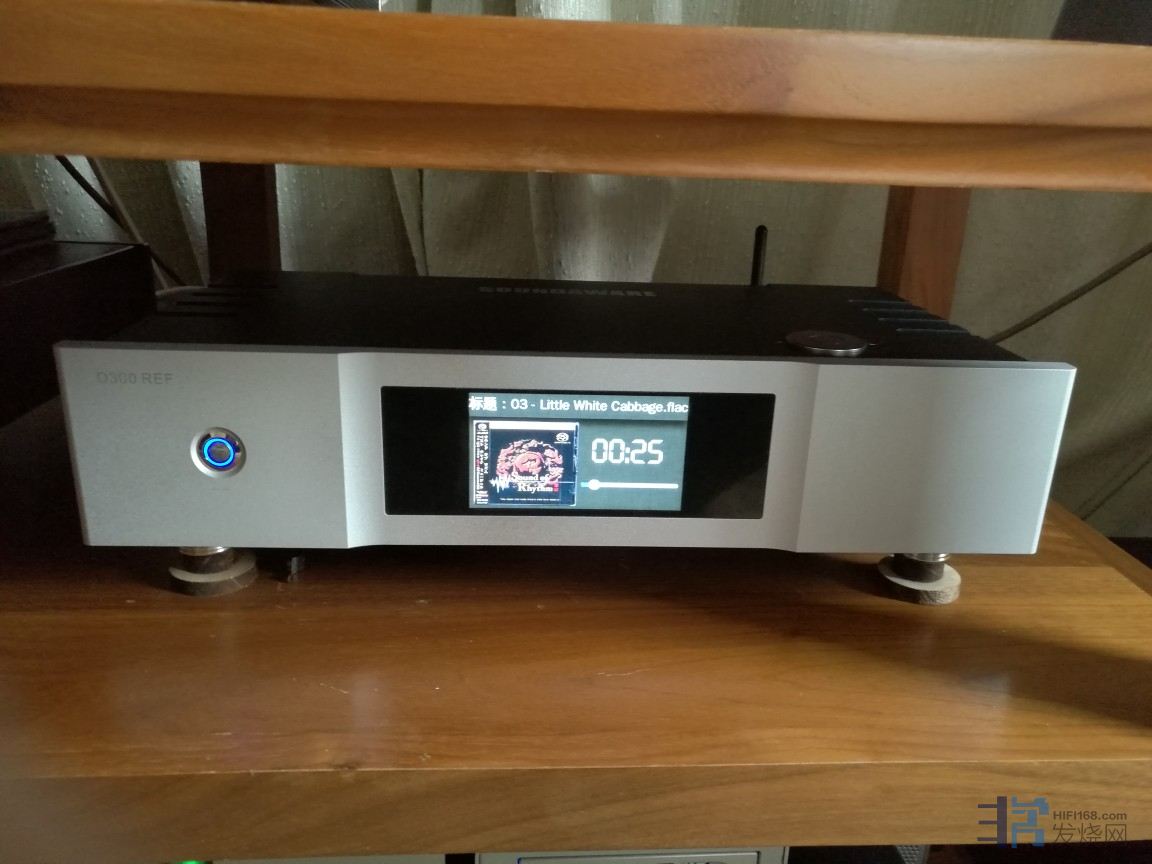

我去年国庆大假期间升级了享声D300REF,使用大约300天、1000小时了。作为用户有一些心得,先等E版的测评,我再续貂一些体会。

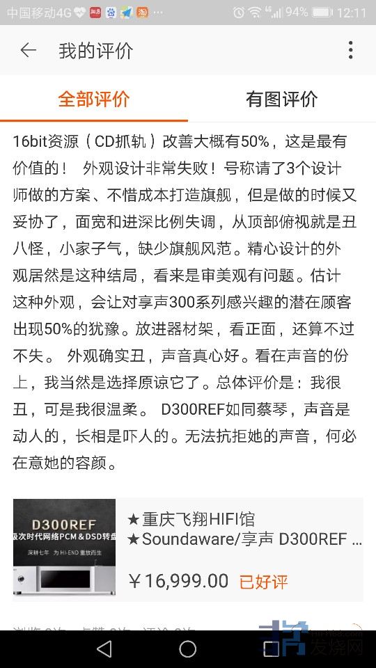

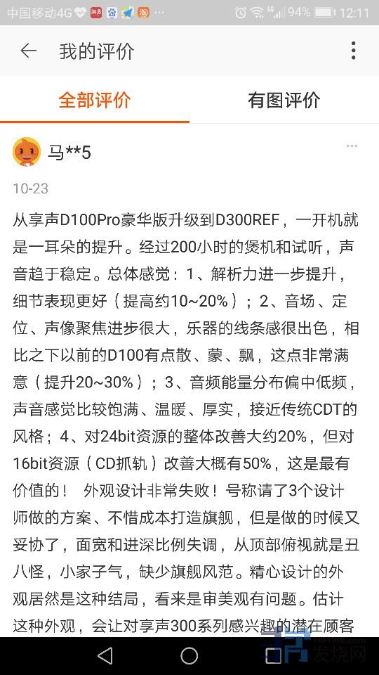

先发一个我去年10月在淘宝上对享声D300REF的评价:
从享声D100Pro豪华版升级到D300REF,一开机就是一耳朵的提升。经过200小时的煲机和试听,声音趋于稳定。
总体感觉:1、解析力进一步提升,细节表现更好(提高约10~20%);2、音场、定位、声像聚焦进步很大,乐器的线条感很出色,相比之下以前的D100有点散、蒙、飘,这点非常满意(提升20~30%);3、音频能量分布偏中低频,声音感觉比较饱满、温暖、厚实,接近传统CDT的风格;4、对24bit资源的整体改善大约20%,但对16bit资源(CD抓轨)改善大概有50%,这是最有价值的!
外观设计非常失败!号称请了3个设计师做的方案、不惜成本打造旗舰,但是做的时候又妥协了,面宽和进深比例失调,从顶部俯视就是丑八怪,小家子气,缺少旗舰风范。精心设计的外观居然是这种结局,看来是审美观有问题。估计这种外观,会让对享声300系列感兴趣的潜在顾客出现50%的犹豫。放进器材架,看正面,还算不过不失。
外观确实丑,声音真心好。看在声音的份上,我当然是选择原谅它了。
总体评价是:我很丑,可是我很温柔。 D300REF如同蔡琴,声音是动人的,长相是吓人的。无法抗拒她的声音,何必在意她的容颜。

外观丑是第一个槽点,第二个槽点就是犯了不该犯的低级错误:IIS-HDMI输出中,PCM和DSD状态下左右声道不一致,导致使用中不应有的麻烦!
D300REF设计有IIS的源码输出,RJ45的非平衡和HDMI的平衡均有,这点非常有价值。由于HDMI的IIS输出没有国际标准、国家标准、行业标准,各厂家各自为战,所以数字转盘和解码器的对接就成问题,需要定制。享声这点做得很贴心,推荐了一家口碑不错的淘宝店为客户订制,而且享声用户可有一定优惠。定制线的价格真是良心价,材质、做工、声音表现都不错。理论上IIS的源码平衡输出效果是最好的,实际试听也是如此,自从用上HDMI线之后,RCA、AES的输出就没用过。
使用HDMI输出之后,很快发现一个巨大的BUG:PCM格式下声道正确,但是DSD格式的左右声道竟然是相反的!原因就在于享声对D300REF的HDMI19脚线序的定义有问题:PCM和DSD状态下左右声道相反!如此低级的错误,真的不可思议。似乎享声的A280一体机也成批出现了模拟输出左右声道搞反的情况,可见也非偶然。
我的解决方法是前后级之间平衡输出正常接线,DSD输出时用RCA把左右声道反相连接。虽然解决了问题,但是不仅麻烦,而且心里跟吃了苍蝇一样,很不舒服!
也无风雨也无晴,此心安处是吾乡
PS:播DSD左右声道搞反的情况,只是用IIS-HDMI源码输出才有。其他RCA/AES/BNC等输出,播DSD资源是正常(采用的是DOP输出,而非源码)。
也无风雨也无晴,此心安处是吾乡
第三个槽点:无视用户意见建议,播控性能不佳。这方面的问题多多,用户说起此事都是咬牙切齿、苦大仇深,比如手机播控时同一文件夹下最多只显示16个文件的问题,中文文件排序很奇葩地采用ASCII,而没有采用大家习惯的拼音顺序。或者像大家期望的,可以自由定义排序方法(如按曲名、作者、年代、唱片公司等)。
我个人很在意的操控性能方面的问题有两点:一是非网络状态下屏幕无法显示唱片封面等信息;二是网络状态下唱片封面信息显示也有严重局限性。
从2013年初交学费买深圳XX的HDM03开始,到14年3月买享声D100豪华版,我就发现网络的引入会影响音质。所以拒绝在数播中使用网络,一直用本地硬盘+线性电源+发烧USB线方式连接,用遥控器操作控制。但享声的产品只有在网络状态下能屏显唱片的图片信息,很不方便;记得14年3月就跟享声反映过这问题,当时回答说很简单,增加一个浮点计算什么的,就可以在非网络状态下支持屏显图像信息了,结果这个不成问题的问题,至今依然是个问题。
其次,网络状态下唱片封面信息显示有两大问题:每张唱片(每个文件夹)只能显示一张图片!这个设计太奇葩了,封面、封底、封三、封四,用户还不能自由选择,一切按ASCII顺序碰啥吃啥,想不出还有哪个厂家能有如此荒谬的设计!再有,每张图片规格必须在100K以下(去年底修改成200K以内),否则无法显示。
以上问题,在厂家来看都是小问题,但是对于用户而言就是大问题。比如,每张图片规格必须在100K或200K的限制,没有经历过的人完全不知道意味着什么!我从12年代到15年7月,通过常年24小时不间断下载加网购的方式,收罗了近2000张SACD.ISO资源,然后自己用scarletbook解压、再用audiogate把DFF转换为PCM;唱片图片动辄数M到数十M,最初用的XX HDM03显示时出现声音卡顿(CPU和内存不足),最大只支持2M图片。于是我就老老实实地把这批SACD资源的图片压缩到2M以内,就可使用了。工作量有多大呢?每张SACD至少有10来张图片吧,2000张唱片就是2万张以上,点鼠标点得手软。等换了享声之后,2M以内的图片依然无法显示,又要重新再压缩一遍,苦不堪言。做这苦逼工作的时候,我连杀人的心都有了!
也无风雨也无晴,此心安处是吾乡
播控性能还有一点体验不良:固件升级必须使用SD卡,不能在线升级或使用优盘。
也无风雨也无晴,此心安处是吾乡
