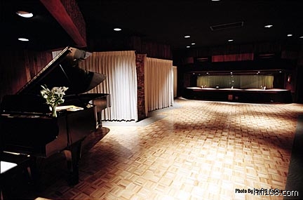

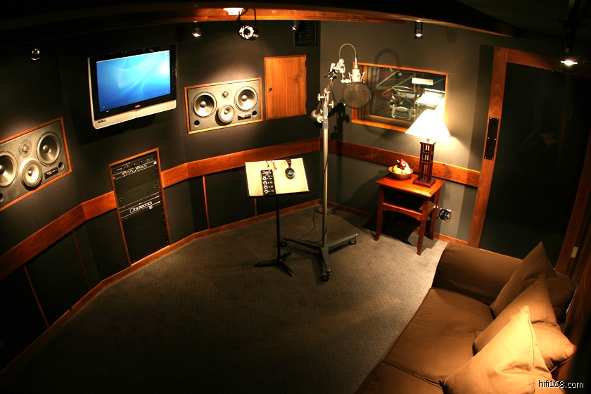

看来vanjin.smert对studios有偏见。嘿嘿!
如果像这样的studios你会反感吗!
音响的乐趣,在于演奏。
欢迎到访我的博客http://adam.lee.vip.blog.163.com/
累的时候听着音乐睡一会,闲的时候搞搞音响乐在其中。
