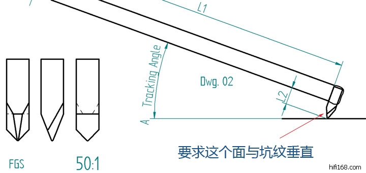

脱离唱针的针尖结构来谈VTA调整都是不靠谱的。
下图是我们从瑞士订回来的唱针参数图,
从图中可以看出不同针型的最佳循迹角度是有区别的,23度,24度,20度都有,所以调整VTA时一定要根据厂家提供的参数来调。
以FGS针型为例(通常我们说的鹰嘴针),见下图:
它调整出来的正常状态应该如上图那样。鹰嘴针的结构和循迹方式都是最接近黑胶刻录切刀的。也是目前循迹效果最好的一种针型。但如果用户用了错误的角度设置,结果就是声音比普通针还差。
一般的超线性针和椭圆针尖都应该如下图所示循迹:
总之,调整VTA之前,先弄清楚自己用的是什么针!
