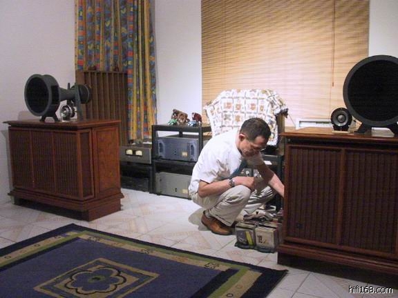

我一直在用JBL C60 Sovereign I S8R 箱,玩三路电子分音。
jpg(2007/9/13 22:05:24 上传)

哗!风扇军团+奥林帕斯,乱讲兄的系统厉害啊!奥林帕斯我听过一次,很阳刚的声音,不知乱讲兄用什么方法来让它表现细腻的一面?
迷糊兄讲笑,我的系统算啥,老兄两对4344,而且用来玩家庭影院那才叫厉害,旁人看的牙痒痒。呵呵。现在回答兄的问题:奥林帕斯声音不错,如果觉得很阳刚,可能是没有调整好、不平衡的原因。阳刚、细腻其实是矛盾的两面,过于阳刚缺乏细腻不行,过于细腻缺乏阳刚也不行,如何取得两者平衡我认为要看个人对音乐的理解和追求何种音色了。至于调整的方法使用电子分音是很容易达到,反而如何调整好高中低频的相位,从而达到平衡就比较难了,比较考人。多数人玩的不好都是卡在这里。呵呵胡乱讲了一通。

375中音从箱中移到箱顶,再改装同是500HZ分频的蜂巢咀(复刻版),这种玩法与菅野先生的玩法相近。375旁边的075高音,OLYMPUS S8R本身就有075,不是加装的。玩三路以上电子分音确实需要一定的基础,想达到平衡的声音不容易,一般人不推荐玩。我现用的电子分音器是Accuphase F15,素质可以。4344玩两路电子分音相对比较容易,难度不太大。
