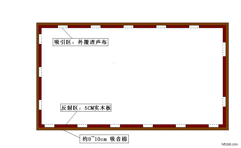

请问王老师:
计划建立把现在的厅建个相对独立的听音室,7.5长X4.2款,净高2.60米。
看到个日本人的设计方案:
(78.62 K)
2007/12/8 22:43:13
按他的说法,吸引区全吸收,而发射区全部反射,这样的处理,胜过用穿孔吸音板。
我想按这样的方式,而且整个环境看起来整洁方正。当然,用的吸音棉是出口环保型的,对人体没有任何影响。地板用的是软木,天花再安装些扩散器。
不知这样的方式再理论上是否站得住脚?

圖片上面一張正確的,下面一張吸音區錯誤。
