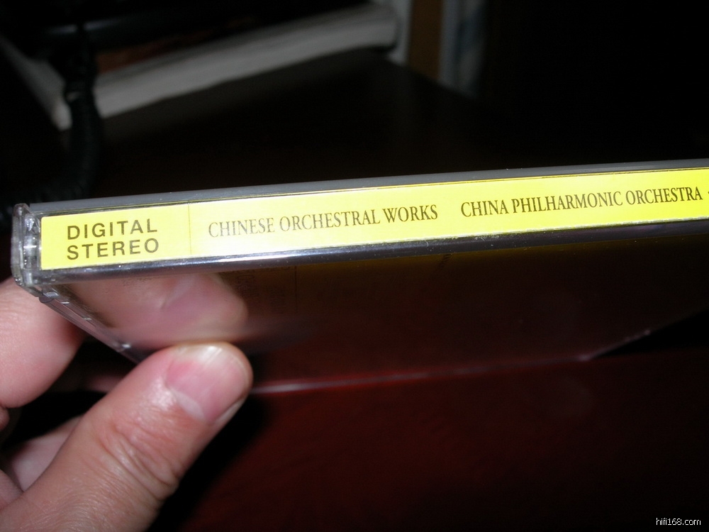

我多年前买的这张CD产地是香港。
欢迎光临基点音乐论坛:http://www.mydcentre.com/club

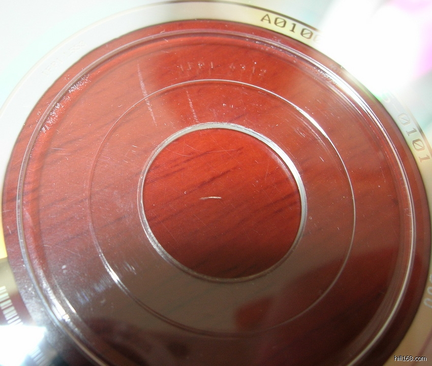

刚回家看了我的碟,STEREO的E很清晰,CD内圈ifpi6312,应该是香港压制,但我是多年前购买的。
之前有人吆喝卖的JVC XRCD,50CD才卖980元,也说内圈是ifpi 4011,但可以肯定是高仿的,这又作何解释?

我拆开听了,内圈是L6321,外圈是L553;这张碟声音很一般,不过我想这录音本来也不会很好。CD内圈布局有点不伦不类,既不像SONY压片,也不像香港压片,像两者混合体。边缘不齐。
这张碟初版是2001年,我就是当年从广州“南方音像”购入的。录音虽不算很好,但也绝对不算差,以我的标准算中等偏上水平。倒是余隆的演绎过于理性,缺乏激情,一曲《春节序曲》明显喜庆的成分不够。
STEREO的E没有你那张的印刷瑕疵,内圈ifpi6312,外圈也是L553,很奇怪,你的内圈是6321,21和12正好倒了一下。

我没有这张CD,是其他论坛的网友买了一套所谓JVC 50张XRCD套装(其中就有这张chesky)的,说ifpi的字体相当精美。就是因为chesky没出过XRCD24,所以我才认为仅从你说的字体精美程度是无法完全判断碟片是否正版的!

很明显这套所谓XRCD不是委托盘,也没有写禁止输出盘。这种理由是高仿碟卖家为了欺骗消费者而编造的谎言。其实这批碟我多年前就在上海大自鸣种市场见过,老板也承认是高仿,不过说声音很好。我感觉这个论坛真是鱼龙混杂,总有一帮人会跳出来维护奸商的利益!那个卖碟“马勒”在耳机论坛已被封了。
