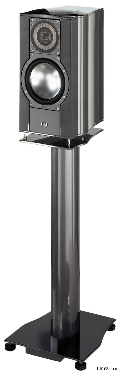

意力旗舰书架箱BS602 X-JET
jpg(2007/7/16 6:14:47 上传)
